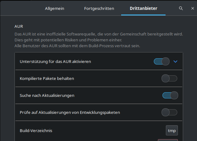

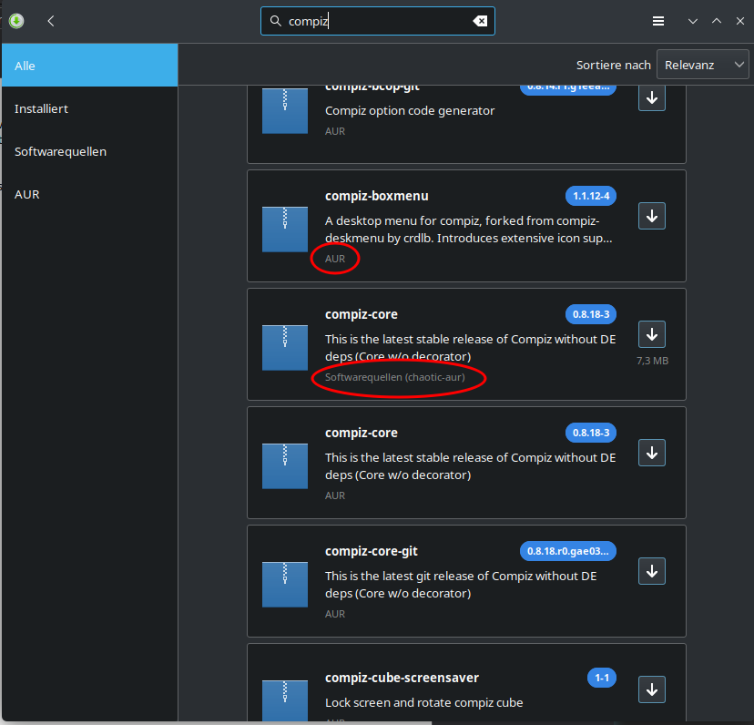

Gut, Ich habe es auch unter Arch installiert und auch hier habe ich beide AUR zur Verfügung.
Ich habe absolut keine Ahnung mehr was bei dir schief läuft, Hast du in Pamac eventuell bei Drittanbieter AUR deaktiviert?

D.h. dieses 'compiz' aus dem chaotic-aur ist fehlerhaft im Gegensatz zu dem aus dem AUR (0.9.14.1-4).
Bei "Software hinzufügen/entfernen" wird kein 'compiz' aus dem AUR angezeigt. Wie übrigens auch im Thread #47 - warum?
Was machen wir da?
