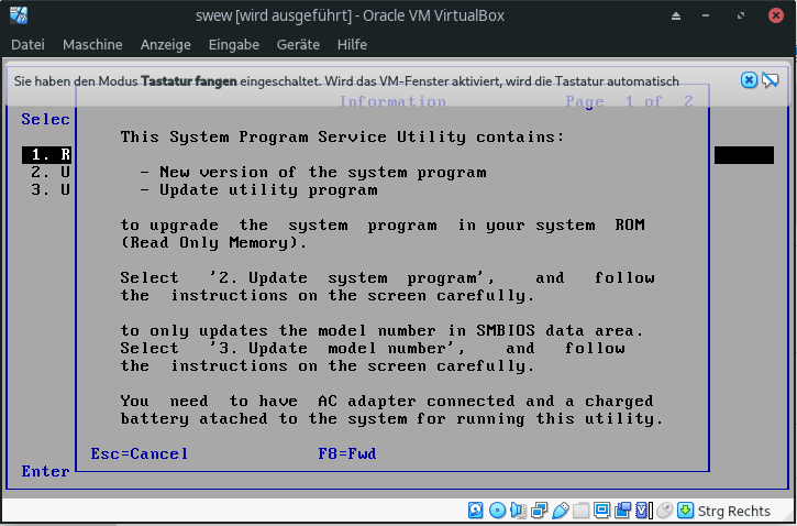

An sich ist das Update kein Problem, da Lenovo freundlicherweise ein CD/DVD Image anbietet. Ich habe es testweise in Virtualbox laufen lassen, weil ich wissen wollte, ob es darüber wirklich flashbar ist. Ja, ist es, aber es wird auch der AKKU überwacht. unter
https://support.lenovo.com/de/en/downloads/migr-70351
kann man es laden.
