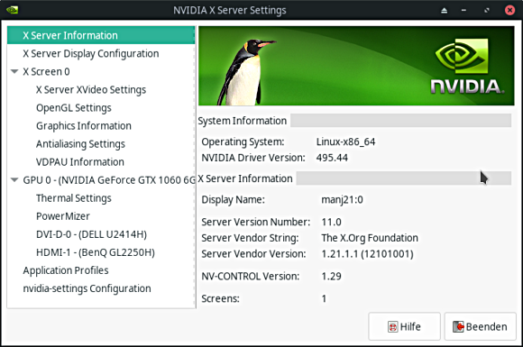

Ok, jetzt ein Screen von meinen nvidia-settings:
Hier ist zu sehen das die Treiber Version 495.44 installiert ist.

Ok, ich für meine Person rufe die NVidia-Settings oder auf und sehe was hier WIRKLICH installiert ist. Die infos aus dem Settings Manager oder mhwd -l können falsch interpretiert werden.
