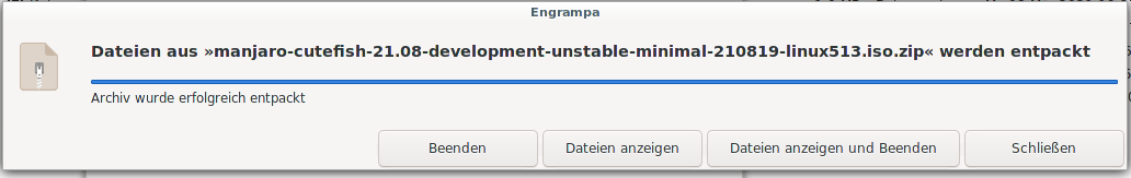

Re: Entpacken von .iso.z01
Moin.
[...Was muss ich machen...]
Der Standard-Archivmanager Engrampa aus XFCE und Gnome baut ohne zusätzliche Zauberformel per Mausklick im gleichen Ordner befindliche Multipart-ZIP zusammen. Doppelklick auf die ***.iso.zip dann auf -> "Entpacken" drücken und die neue Iso wird automatisch zusammengebaut.
Ich kann mir nicht vorstellen, das Ark aus dem hochgelobten KDE das nicht ähnlich simpel handhabt..
