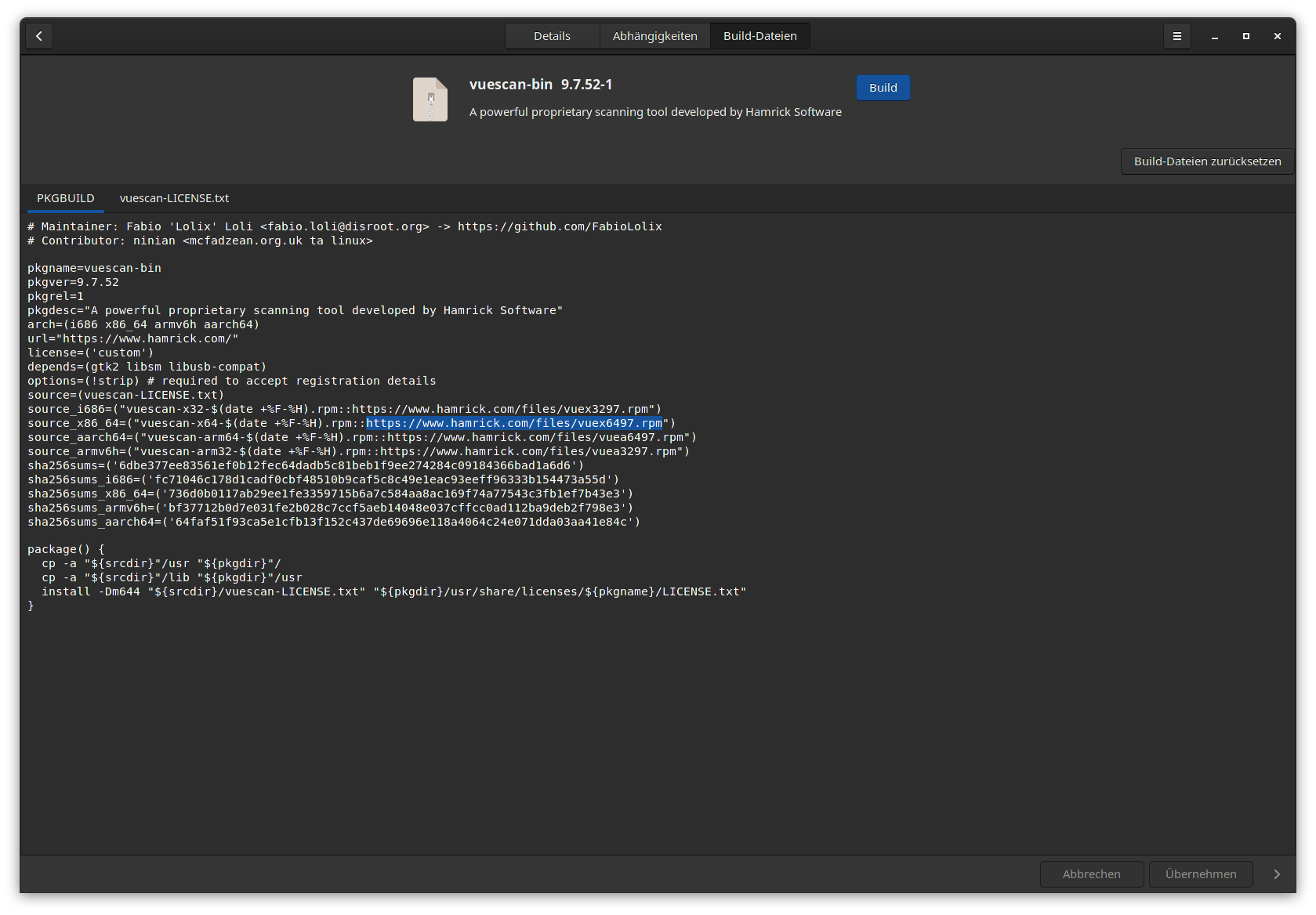

Im Bild hab ich den Pfad markiert von wo er das das Programm für dich runterlädt, aber wenn man es manuell runterlädt sieht man das Problem - die Datei ist etwas neuer (9.7.53) als die, welche dort noch vor ein paar Tagen lag (9.7.52), daher stimmt die Checksumme nicht mehr. Du kannst für die manuell heruntergeladene Version selber die Checksumme errechnen und sie in der Build Datei ändern, dann sollte der Buildprozess durchlaufen.
In diesem Codefenster ist schon die neue Checksumme der entsprechenden Version (9.7.53)
edit:
Ach vielleicht solltest du vor dem Buildprozess auch noch selber die Zeile pkgver=9.7.52 auf pkgver=9.7.53 ändern. Ich weiß zwar nicht ob es eine Rolle spielt, aber schaden wird es sicher nicht!!
sha256sums_x86_64=('736d0b0117ab29ee1fe3359715b6a7c584aa8ac169f74a77543c3fb1ef7b43e3')edit:

Re: Vuescan - Aktualisierung schlägt wieder fehl
Am leichtesten ist es wenn du wie oben beschrieben einfach nur die Build Datei aus dem AUR editierst und anschließend die Installation startest.
Wenn man es komplett selbst installieren möchte wird wohl meist ein Debian Paket empfohlen, weil sie wohl weniger angepasst werden müssen, da hab ich aber auch nicht wirklich Ahnung von.
Warum der Fehler öfter auftritt, ist weil es nicht aus dem offiziellem Repo ist und das Installations-Script aus dem AUR verweist zum Download auf die Herstellerseite. Der Downloadlink verweist aber nur auf die "9.7", ob es aber die 9.7.52 oder 9.7.53 oder so ist wird dabei nicht angegeben und man erhält grundsätzlich nur die neuste Version.
Der Maintainer des Installations-Script aus dem AUR hatte aber zuletzt alles für die Version 9.7.52 geschrieben und wenn nun die Datei auf dem Server auf 9.7.53 aktualisiert wurde stimmt natürlich die Checksumme nicht mehr.
Es wäre kein Problem wenn die 9.7.52 noch erhältlich wäre und der Link explizit darauf verweisen würde, aber das ist leider nicht der Fall, daher wird es wohl öfter vorkommen.
