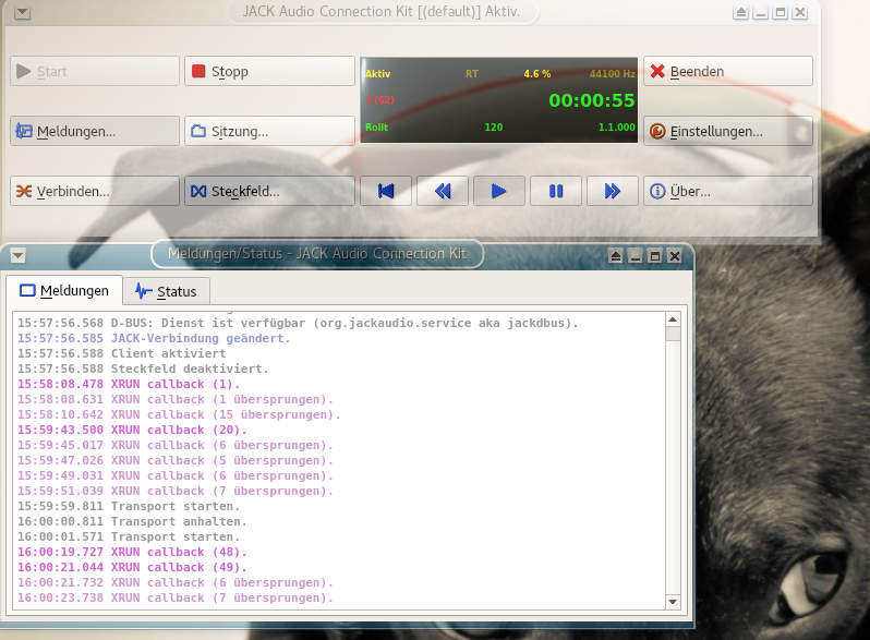

Info zu Jack:https://www.linuxmintusers.de/index.php ... K-Tutorial
Programme die helfen: natürlich jack oder qjackctl
Cadence oder patchage für die verbindungen (in Jack ist es zu unübersichtlich.
für pulseaudio→Jack
zita-ajbridge und/oder pulseaudio-jack
desweiteren gibt es eine unmenge an Programmen für Gitarre bis hin zu effeckten die zwischen geschaltet werden.
Ach ja ,es bietet sich an einige Screens zu benutzen.
Zuerst den Jack Soundserver richtig zum laufen bringen,im Jack auf die "Meldungen"achten.

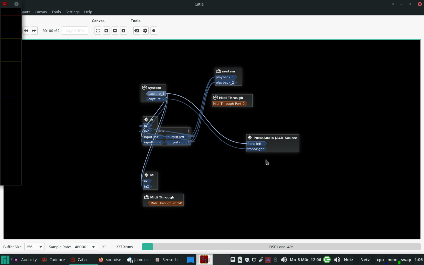

Das lässt sich in den jeweiligen Programmen einstellen.
Ausgabe auf Jack stellen,dann die verbindungen einrichten mit Cadence oder patchage oder qjackctl
VLC kappt bei mir nach jedem ende des Musikstückes die verbindung.
Das ist aber nicht bei jedem Player so.
Wenn keine Jack Ausgabe vorhanden ist ,gibt es nur den Weg über PA oder Alsa.
Zum einspielen von Musik möglich,in echtzeit nicht.
Da muß etwas rumgefriggelt werden bis es passt.
Pulseaudio-jack stellt module bereit für eine verbindung zu jack.
Die Verbindungen innerhalb jacks werden von hand erledigt,oder voreingestellt im Programm oder zugewiesen beim Start.
Erstmal von Hand zuweisen bis man die ganze Sache versteht.

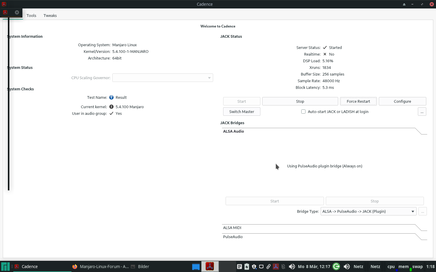

beim starten von cadence erscheint eine Fehlermeldung
Faiöed to start Jack
hier der Logeintarg
Sun Mar 7 14:06:52 2021: Starting jack server...
Sun Mar 7 14:06:52 2021: JACK server starting in realtime mode with priority 10
Sun Mar 7 14:06:52 2021: self-connect-mode is "Don't restrict self connect requests"
Sun Mar 7 14:06:52 2021: ERROR: Cannot lock down 107341338 byte memory area (Cannot allocate memory)
Sun Mar 7 14:06:53 2021: Acquired audio card Audio1
Sun Mar 7 14:06:53 2021: creating alsa driver ... hw:ICUSBAUDIO7D,0|hw:ICUSBAUDIO7D,0|128|2|48000|1|0|nomon|swmeter|-|32bit
Sun Mar 7 14:06:53 2021: configuring for 48000Hz, period = 128 frames (2.7 ms), buffer = 2 periods
Sun Mar 7 14:06:53 2021: ALSA: final selected sample format for capture: 16bit little-endian
Sun Mar 7 14:06:53 2021: ERROR: ALSA: cannot set channel count to 1 for capture
Sun Mar 7 14:06:53 2021: ERROR: ALSA: cannot configure capture channel
Sun Mar 7 14:06:53 2021: Released audio card Audio1
Sun Mar 7 14:06:53 2021: ERROR: Cannot initialize driver
Sun Mar 7 14:06:53 2021: ERROR: JackServer::Open failed with -1
Sun Mar 7 14:06:53 2021: ERROR: Failed to open server
Gourcho
hier der Logeintarg

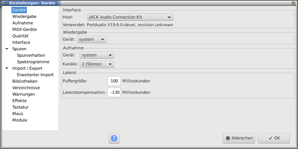

In VLC Einstellungen→alle
Audio →Ausgabemodul auf "Hardware Audioausgabe" stellen.

Einstellungen audacity:
Es wird erkannt ob Jack läuft,wenn nicht kein eintrag.
Also erst Jack starten dann audacity.
Ausgabemodule aufklappen →Jack dort den Client eingeben mit dem verbunden werden soll.(Voreingestellt ist System)
Beispiel:Ardour:Player1 (verbindet mit Programm:eingang)
- audacity-40.png (62.65 KiB) 2128 mal betrachtet

anbei die Enstellungen von Cadence
- Einstellungen Cadence
- Bildschirmfoto_2021-03-08_12-17-41.png (94.51 KiB) 2106 mal betrachtet

und die Jack Patchungen (aus Cadennce->Tools_Catia)
ich hab noch Probleme mit den Zuordnungen
ALSA ->Jack -> Programmname
Audiocity: Jack wird erkannt, nur die Aufnahme mit dem Mikro klappt nicht
Groucho
Groucho
- Jack Patchungen (aus Cadennce->Tools_Catia)
- Bildschirmfoto_2021-03-08_12-06-11.png (105.36 KiB) 2103 mal betrachtet
