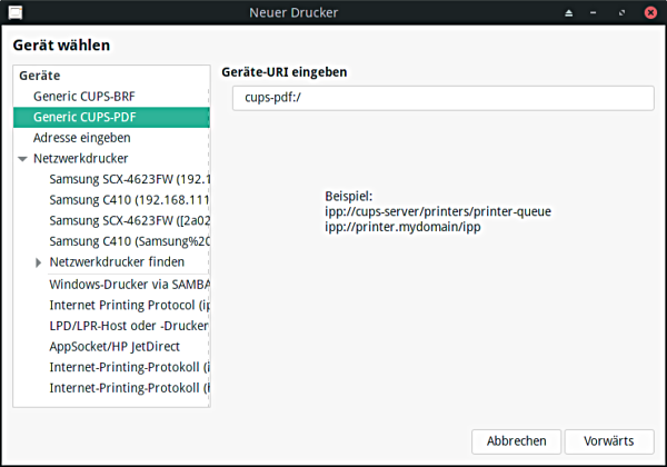

Wollte ein Dokument als PDF drucken, dazu hatte ich vor einiger Zeit den cups-pdf Druckertreiber installiert. Dieser hatte auch funktioniert.
Heute wieder probiert, im Druckdialog ist er nicht mehr vorhanden, Neuinstallation hat nichts gebracht.
Noch ein Hinweis, ich meine nicht den Druckbefehl in Datei drucken.
Das kann ich in meinem Fall nicht gebrauchen.
Will/muss über Acrobatreader DC (wine-snap) ein neues PDF erzeugen, weil eben dieses PDF von Linux PDF Readern, auch inkscape, nicht korrekt dargestellt wird, die Schriften überlagern sich hier, beim Acrobatreader nicht.
Acrobat erkennt aber in Datei drucken nicht. Als PDF speichern bringt nichts.
Wenn jemand zu den überlagerten Schriften eine andere Lösung hat immer her damit.
Dennoch fehlt der cups-pdf Druckertreiber im Druckdialog.

Seltsam..
Obwohl ich über die Druckeinstellungen (system-config-printer) schonmal den PDF Drucker gesucht aber nicht gefunden hatte, war er diesmal da. Vermutlich hatte ein Neustart gefehlt, oder es war die Neuinstallation, k.A.
Musste von dort aus nur nochmal den neuen Drucker: Generic CUPS-PDF installieren. Das wars.
