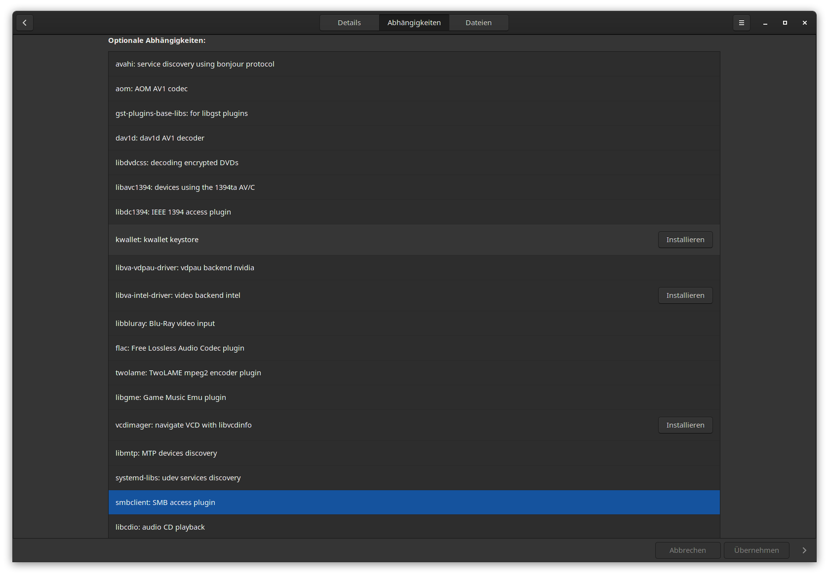

Starte bei dir noch mal den Paketmanager und wähl in der Liste der Installierten Programme VLC aus (oder geb es in der Suche ein). Anschließend drückst du den Knopf "Abhängigkeiten" und scrollst runter zu den Bereich "Optionale Abhängigkeiten". Dort steht bei mir folgender Eintrag (im Bild blau hinterlegt):
Wenn dahinter ein Schalter "Installieren" steht, solltest du ihn anwählen und das Plug-In installieren.
Ansonsten wüsste ich auch nicht weiter - ich binde bei mir die Ordner übers NAS anders ein.

Re: VLC und SMB...überraschen mich...
Hallo Schlumpel,
ich glaube, zompel ist auf dem richtigen Weg.
Wenn das aber nicht hilft, dann öffne mal VLC und wähle dort aus:
Werkzeuge -> Einstellungen (alles anzeigen) -> Eingang/Codecs -> Zugriffsmodule -> SMB
da sollte sich dann ein Fenster öffnen, in das Du deine Zugangsdaten zu Samba eintragen musst
-> Speichern und dann nochmals dein Video probieren.

Liebe Freunde, was für ein herrlicher Morgen! -17 Grad Celsius. Die Bude vom russischen Erdgas vollautomatisch auf 21 Grad Celsius geheizt und die Info, dass unsere beiden unermüdlichen Helfer "gosia" & "zombel" mein Problem gestern Abend GELÖST!!! haben...
Ich danke Euch beiden besonders und allen beteiligten "Brainstrormern" ebenfalls und hoffe und wünsche mir, dass alle anderen von diesem Fallstrick betroffenen, aus der Erklärung Nutzen ziehen können:
Zombel hat letztendlich genau den richtigen Riecher bewiesen, und die Sache in die Richtung gebracht, in welcher auch die Ursache lag. Rund um VLC. Ich konnte zwar seinen Tipp nicht umsetzen, weil an der Stelle offenbar die Abhängigkeit erfüllt war(der Button "Installieren" war nicht da)...aber dann kam auch gosia schon mit dem Alles entscheidenden Hinweis, doch in den Tiefen der Einstellungen des VLC(WAHNSINN!!!) genau DIESEN "Eingang/Zugriffsmodule/SMB" mit den richtigen Daten zu "füttern" und: "Kaum macht man etwas richtig, schon funktioniert es!"
Freunde, ich verneige mich vor Euch, Eurem Insider-Wissen, würde in der Realität einen Kasten Bier und eine Flasche Korn auf den Tisch stellen, laut "Prost" und "habt Ihr Euch verdient" rufen , und mit Euch anstoßen wollen...aber hier, auf dem Holo-Deck, bleibt mir nur ein lautes "DANKE" und ein SCHÖNES WOCHENENDE für uns ALLE!!!
