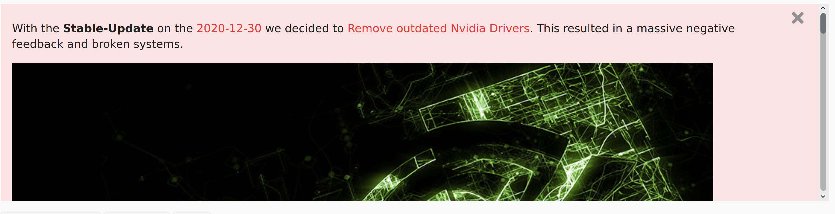

Habs gerade noch retten können, indem ich den alten Thread von mir Mitte November 2020 gelesen habe. Ich schreib mal, was ich getan habe:
1. Mit Stick Live-System starten und mit
ins alte System gehen.
2. Prüfen, ob ein Update gehangen ist und dies korrigiert werden kann
Das System meinte, es gäbe nix zu tun.
3. Auf Verdacht habe ich evtl. noch vorhandene nVidia-Treiber gelöscht
Da ist dann etliches gelöscht worden.
4. Da ich ja den Kernel 5.10 aktiviert hatte und danach das Problem aufgetreten ist, muss ich davon ausgehen, dass jetzt kein vernünftiger nVidia-Treiber installiert ist. Das hole ich nach mit:
Da hat er mächtig Zeug installiert - erfolgreich.
5. Kontrolle mit
Die aktuellen nVidia-Treiber waren nun installiert.
6. Zur Sicherheit nochmals Pacman bemüht:
Aber er meinte es gebe nix zu tun.
Mit exit aus dem Terminal raus, Dann von System-SSD gebootet und.... – es läuft wieder!!!
Hab sicherheitshalber noch mal mit mhwd bzw. Manjaro-Einstellungen: Hardware + Kernel geprüft. Alles OK
Schwein gehabt!
Und ja, ich hab /home in extra Partition. Dennoch ist der Gesamtaufwand einer Neu-Installation von diesem Berg an Programmen doch recht mühsam. Vielleicht gibt es ein Script dazu? :-)

Habe mit Kernel 5.10.2 leider ganz ähnliche Probleme wie Clemens, der Bildschirm bleibt schwarz. Ähnliches hatte ich schon beim Wechsel vom 5.8er auf den 5.9er Kernel. Da hat sich das dann irgendwann einfach in Wohlgefallen aufgelöst, leider habe ich keine Ahnung, warum und wie das passiert ist. Zum aktuellen Problem: Ich habe eine Nvidia-Karte im PC (GeForce GT 440), die mit dem 390er Treiber von Nvidia läuft.
Auf bekomme ich:
Ich bin derzeit wieder auf den 5.9.16er Kernel zurückgegangen; damit läuft meine Kiste.
Hat jemand eine Idee, wie ich die Kiste auch mit dem 5.10er Kernel zu Laufen bekomme?
Danke für alle Hinweise - und: Guten Rutsch und ein gutes 2021!

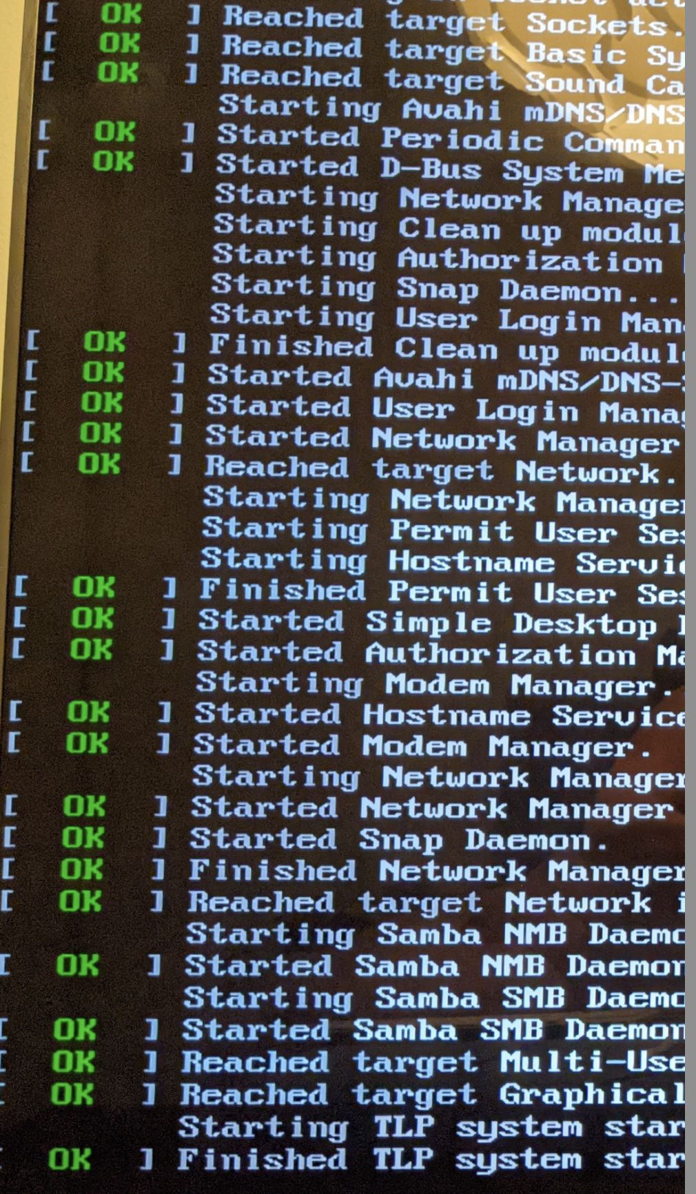

Da ist wohl einiges schief gelaufen, habe gestern, nach einem Update und der darauffolgenden Empfehlung, das System zu neuzustarten, 2 Stunden gekämpft. Wahrscheinlich ginge es auch schneller, aber das erwarte ich von System und nicht von mir
System-D hängte irgendwann nach dem Boot, ich habe nicht verstanden, warum. Auch ein anderer Kernel lief nicht. Time-Shift hat mich gerettet, Gott sei Dank!
Nachdem ich dann auch die mehrfachgeupdateten Manjaro & Arch Updates drauf habe, läuft es nicht, traue mich gar nie wieder neu zu starten, nur Stress. Neustart geht nur unter 5.9
Hab auch vieles gelesen, aber ich wollte mir das nicht antun. Ich verstehe unter einem stable release doch etwas anderes

Hi, nur als Vorschlag oder Idee, wenn nicht schon getan:
Du könntest in deinem Grub die Zeile GRUB_CMDLINE_LINUX_DEFAULT anpassen und "quiet" durch "noplymouth" ersetzen.
Damit lese ich beim Starten die Kernelmeldungen beim Ladeprozess mit. Wo hängt es denn dort?
Kernel 5.9 ist wie hier schon erwähnt wurde EOL (Link). Daher würde ich 5.10 nutzen und wenn dieser bei dir nicht funktioniert den 5.4 LTS.

Re: Großes Update 31.12.2020
Dieses steht in den Announcements
Nvidia
AMD
PS:
Bei mir lief das Update problemlos.
Nvidia
### Nvidia card owners
* We simplified **nVidia** driver installation. This means we [dropped legacy drivers](https://forum.manjaro.org/t/36338).
* We recommend to switch over to **Nouveau** drivers if your card is mentioned [here ](https://nouveau.freedesktop.org/CodeNames.html) and the feature you need is not in red TO DO [here ](https://nouveau.freedesktop.org/FeatureMatrix.html) for your particular card.
* If you however still need proprietary drivers, you may want to execute the following to ensure all parts of the **nVidia** drivers get installed properly:
sudo mhwd -a pci nonfree 0300
If proprietary drivers don't fix everything, please click the â–º at the beginning of this line to view more info
1. try installing kernel 5.4 LTS (Long Term Support)
2. If that doesn’t fix it, [take a full system backup ](https://forum.manjaro.org/t/howto-make- ... njaro/3970), go to a console using Ctrl+Alt+F2and:
* Backup `/etc/X11/mhwd.d/nvidia.conf` if you ever edited that manually
* remove all nVidia related drivers and applications:
pacman --remove nvidia*
* Note which applications are being removed and keep them handy in a list
* Install the driver first:
mhwd --install video-hybrid-XXX-nvidia-prime
(Where `XXX` is `amd` or `intel` if you have hybrid graphics or the whole thing is `video-nvidia` if you’re on an nVidia-only system)
* reboot and see if you at least get a screen.
* Install all the other applications from your handy list *that you still need* one by one.
* Restore `/etc/X11/mhwd.d/nvidia.conf` if you ever edited that manually
* If that wouldn’t solve the issue open a new issue [here ](https://forum.manjaro.org/c/support/Graphic-Cards/33) referring to this update and posting at a minimum the full output of:
inxi --admin --verbosity=7 --filter --no-host --width
```If you however still have issues with your **Nvidia** card, you may open a new thread in our forum: [Graphics & Display - Manjaro Linux Forum ](https://forum.manjaro.org/c/support/Graphic-Cards/33)
AMD
Quelle### For AMD GPU users having a black screen with kernel 5.10
Please click the â–º at the beginning of this line to view more info
Due to a bug in the AMD drivers, please try the following first:
**For GRUB:**
1. Open a terminal or a TTY
2. Open `/etc/default/grub` in your favourite CLI editor ( `nano ` vi `, ` emacs`)
3. Find the line: `GRUB_CMDLINE_LINUX_DEFAULT="`
4. Add `amdgpu.dc=0`
5. Save
6. Execute `sudo update-grub` and reboot
**For systemd-boot:**
2. Open `/boot/loader/entries/manjarolinux5.10.conf` in your favourite CLI editor ( `nano ` vi `, ` emacs`)
3. Add `amdgpu.dc=0` to the end of the line `options`
4. Save & reboot
**For rEFInd:**
2. Open `/boot/refind_linux.conf` in your favourite CLI editor ( `nano ` vi `, ` emacs`)
3. Find the line: `"Boot using default options" "root=`
5. Save & reboot
PS:
Wo genau und vor allem in welcher Datei etwas angepasst werden muss, erschließt sich mir leider nicht. Im Netz sind die meisten Anleitungend zu Grub ohne systemd. Die "mit systemd" sind widersprüchlich; auch zu meinen Einstellungen erstellt vom Manjaro Installerer.jolic hat geschrieben: Freitag 1. Januar 2021, 17:03 Du könntest in deinem Grub die Zeile GRUB_CMDLINE_LINUX_DEFAULT anpassen und "quiet" durch "noplymouth" ersetzen.
Sorry, ein Bild anhängen geht nicht, es ist nur Steinzeitalter-256kB erlaubt. Ich reiche das nach.
So, nun sollte es sichtbar sein. Ich entschuldige mich für das abgehakte Bild. Silvester...
Was wichtig ist, nach "TLP..." Start und Stop passierte >12min nichts mehr; leider
