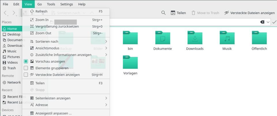

Habe das Problemchen nur auf einem Rechner und es betrifft KDE Programme bei denen man im jeweiligen Menü die Sprache für die Applikation unabhängig von den globalen Einstellungen ändern kann. Die Texte im Menü oben (Header) sind auf Englisch! Habe das ganze System komplett auf UK umgeschaltet (eng_GB) und die deutschen Sprachpakete (de_DE) entfernt. Danach waren Apps wie der Dolphin, Kate oder Konsole immer noch auf "Denglish", also eine Mischung aus Englisch und Deutsch. Erst als ich die jeweiligen Apps auf UK gestellt hatte war alles komplett auf Englisch.
Also wieder komplett auf Deutsch umgeschaltet, die Englischen Sprachdateien gelöscht und die jeweiligen Apps auf DE gestellt. Ergebnis siehe Bild, die Dolphin Menüeinträge in "Settings" und "Help" sind immer noch komplett auf Englisch. "Edit" und "Go" teilweise Englisch und Deutsch. Die Systemeinstellungen, Double Commander, Firefox, LibreOffice, Okular, Gimp usw. zeigen alles auf deutsch.

Gelöst: Plasma 5.20.2 nicht komplett auf deutsch ... normal?
Beitrag von jolic »
Hi, hier hat mal wieder die Manjaro Announcements geholfen :)
Ich hatte das Build 201203 erwischt :-\
