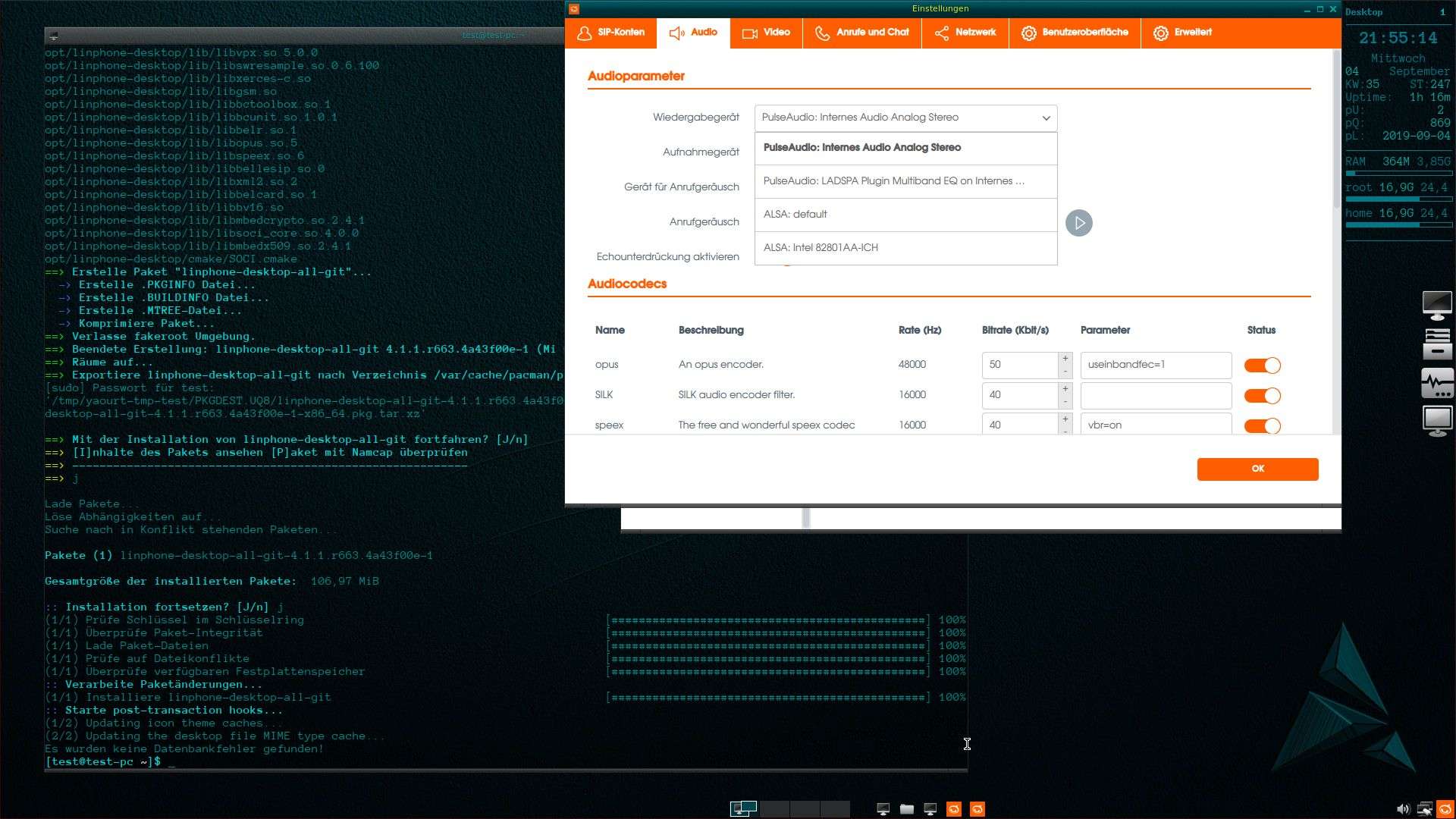

ein
systemctl --user status pulseaudio.socket
ergibt
[image][/image]
Scheint also zu laufen.
