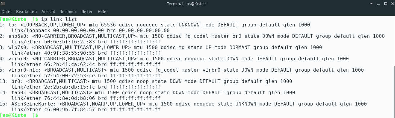

Da müsste der, der das Paket "IP" (oder iproute2) verwaltet, die manpages dazu nochmal überarbeiten. Es geht eine virtuelle Netzwerkkarte in Linux zu installieren. Aber es ist nicht dokumentiert. Dabei ist es ein sehr wichtiger Punkt in der Virtualisierung. Und damit wird es auch verständlich warum man überall nur diese abstrusen Konfigurationen findet welche mehrmals über das gleiche br0 gehen und umständlich alles mit Vlan trennen.
Ich hab mir mal eine virtuelle Netzwerkkarte erstellt welche ich ASchSeineKarte genannt habe

Re: Richtige (!) virtuelle Netzwerkkarte unter Linux
Hallo ASch,
ASch hat geschrieben: Sonntag 4. August 2019, 20:08 br0? Wer brauch br0?
Na, ich jedenfalls nicht ;)
Aber müsste die Frage nicht anders lauten? Wieso hast Du br0?
Wie heisst es so schön, drei Dinge braucht ein User: lo, eth0 und wlan0 :)
$ ip link
1: lo: <LOOPBACK,UP,LOWER_UP> mtu 65536 qdisc noqueue state UNKNOWN mode DEFAULT group default qlen 1000
    link/loopback 00:00:00:00:00:00 brd 00:00:00:00:00:00
2: eth0: <BROADCAST,MULTICAST,UP,LOWER_UP> mtu 1500 qdisc mq state UP mode DEFAULT group default qlen 1000
    link/ether dc:0e:b2:b1:90:8d brd ff:ff:ff:ff:ff:ff
3: wlan0: <BROADCAST,MULTICAST> mtu 1500 qdisc noop state DOWN mode DEFAULT group default qlen 1000
    link/ether a6:cb:8f:2c:e3:ed brd ff:ff:ff:ff:ff:ff
Aber, was mich viel mehr interessiert, wie hast Du es denn nun angestellt, zu AScheinekarte zu kommen. Wäre doch schön, wenn Du deine Erkenntnisse bezüglich nicht dokumentierter Werkzeuge hier teilen würdest. Oder habe ich die Vorgehensweise nur übersehen?

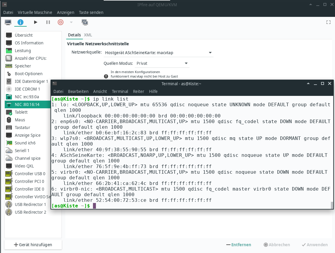

Das sind virtuelle virbr0 welche standardmäßig bei der Installation von KVM/QEmu/Virtmanager mit angelegt werden. Die kann man mit virtuellen Netzwerkkarte, auch dummys genannt, kombinieren und dann über routing direkt auf die VM zugreifen ohne dieses User-default von libvirt dazwischen zu haben.
virtuelle Netzwerkkarte anlegen
ip link add LALALAichbindieKarte type dummy
das gibt dann die virtuelle Netzwerkkarte die du oben in meinen ersten Versuchen siehst. Da wird aber dann eine zufällige MAC immer bei jedem Start neu generiert. Wenn man die MAC fest haben will muss man
ip link add LALALAichbindieKarte address <MAC-Adresse> type dummy
nehmen. Und damit die bei jedem Start auch existiert (gibt keinen "persistent" Schalter), muss man diesen Befehl bei den neueren Linux in die rc-Dateien eintragen. Früher machte man das in /etc/init.d/networking eingetragen, aber das gibts ja nicht mehr.
