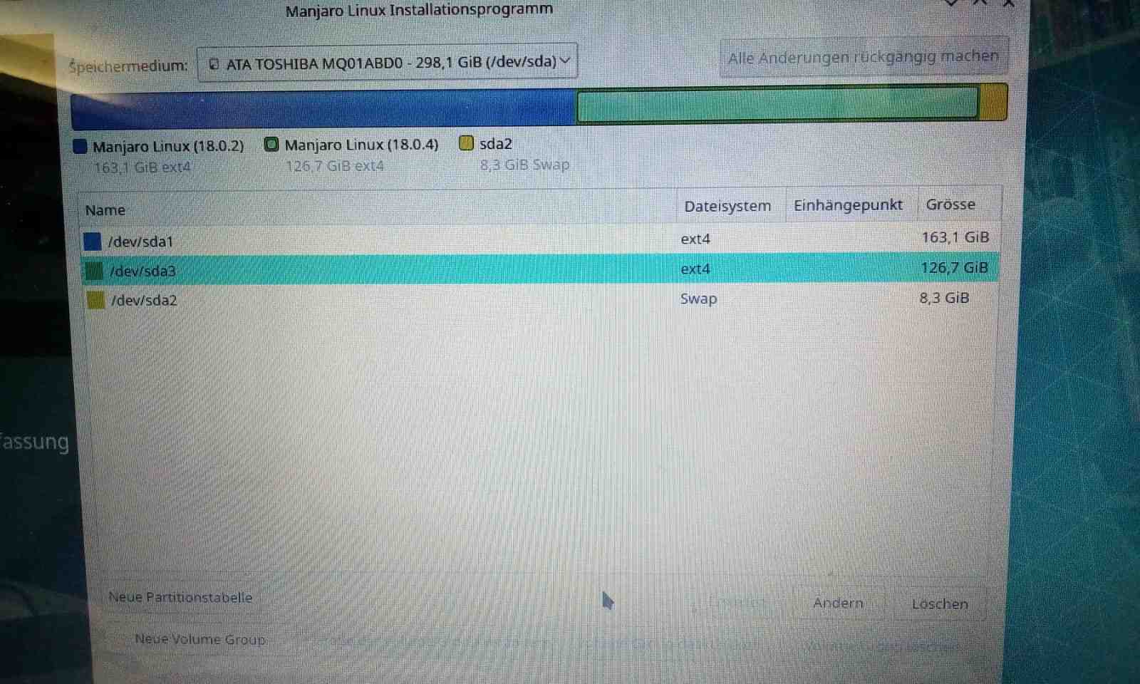

also hab mit einem Manjaro-Stick jetzt mal angesetzt:
hab jetzt manuelle isntallation gewählt - also m.a.W. hab dem Installer nicht die _ ganze _ Platte gegeben - so sieht das aus. Denke dass ich damit eben nicht die alte Installation oder die DATEN übersdchreiben. Hier ist Manjaro 18.02 - auf sda1 und Manaro 18.04 (also die die dann gleich installier werden soll ) auf sda3.
Auf sda2 ist swap drauf mit 8,3 GB
Das ganze System hat 300 gb
wie findet Ihr das - !? IST da sicher!? Denk dass ich damit jetzt keine Daten verliere -sondern auch noch den Zugriff haben werde.

Re: hibernation-device UUID xyz not found -> dropped into emergency shell
Hallo malaga,
malaga hat geschrieben: Freitag 22. März 2019, 09:54 Mitten in dem Reparieren des Noteoboks mit euren Tipps ist es "eingefroren"
Wie schafft ihr das bloß immer? Ständig friert was ein oder stürzt ab...
malaga hat geschrieben: Freitag 22. März 2019, 09:54 Denke mal dass ich nun nur noch frisch aufsetzen kann.
Denke mal, daß spätestens hier der Zeitpunkt gekommen ist, um drüber nachzudenken, ob gewisse Grundkenntnisse über Konsolenbefehle (Bash) nicht doch ganz nützlich wären. Hätten dir viel Arbeit erspart. Aber gut, "manche mögens umständlich" ;)
Wenn ich es richtig sehe, hast Du dein altes Manjaro 18.0.2 ein wenig zusammengeschoben, um Platz für ein zweites Manjaro 18.0.4. zu schaffen. Ich sage nur, naja, kann man machen. Jetzt hast Du natürlich zwei Manjaro an der Backe, was bei Rolling Release nicht sehr sinnvoll ist.
malaga hat geschrieben: Freitag 22. März 2019, 11:05 Denk dass ich damit jetzt keine Daten verliere
Wenn du das alles richtig gemacht hast, ja, Du hast keine Daten verloren. Geht aber durchaus preiswerter...
malaga hat geschrieben: Freitag 22. März 2019, 17:58 da auf der vorherigen Seite etwas von
a. efi
b. mbr stand
denke ich dass ich da noch eine Partion für EFI anlegen muss / soll...
Du denkst verdammt viel ;) Aber Partition für /boot/efi brauchst Du nur, wenn Du tatsächlich EFI hast und brauchst. aber da das alte Manjaro (zumindest nach deinem Bild) auch ohne EFI ausgekommen ist, wird das neue wohl auch drauf verzichten können. Sieh mal in deinem Bios nach, was da von EFI steht, oder eben nicht steht.

danke für dein Posting - klar bei der Summe der großen u. kleinen Debakel wächst mein Konsolenwissen letzlich schon. By the way: Die Kiste steht noch un-installiert im Büro.
Habe beschlossen das in der kommenden Woche zu machen. Kann ja auch via Knoppix die Daten runterziehen u. dann frisch durchinstallieren.
M.a.W - so also dass sich 18.04 die ganze Platte "schnappen" kann.
