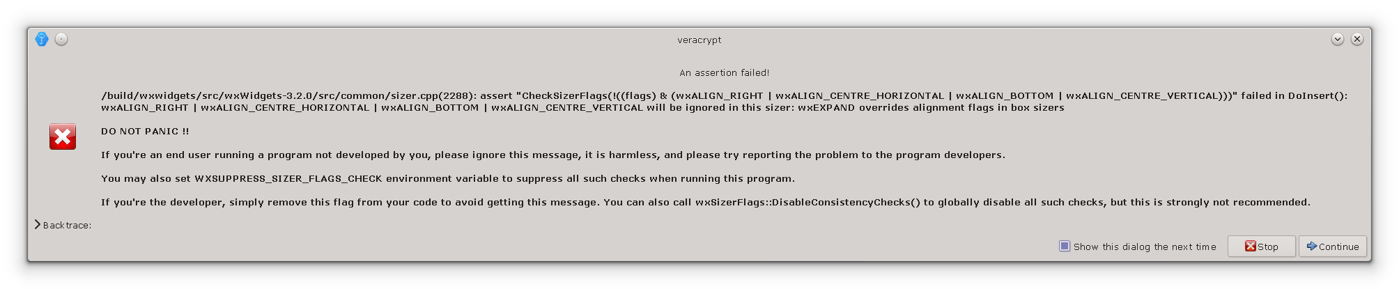

Heute Mittag habe ich das Update-Paket von Manjaro installiert, in dem u.a. auch ein Update für Veracrypt enthalten war. Nach dem PC-Neustart lässt sich das verschlüsselte Volume nicht mehr einbinden und schon der Start von Veracrypt schlägt mit der Meldung fehl:
An assertion failed!
/build/wxwidgets/src/wxWidegts-3.2.0/src/common/sizer.cpp(2288): assert "CheckSizerFlags(!((flags)&(wxALIGN_RIGHT | wxALIGN_CENTRE_HORIZONTAL | wxALIGN_BOTTOM | wxALIGN_CENTRE_VERTICAL)))"failed in DoInsert(): wxALIGN_Right | wxALIGN_CENTRE_HORIZONTAL | wxALIGN_BOTTOM | wxALIGN_CENTRE_VERTICAL will be ignored in this sizer:wxEXPAND overrides alignment flags in boxer sizers
DO NOT PANIC!!
If you're an end user running a program not developed by you, please ignore this message, it is harmless, and please try reporting the problem to the program developers.
You may also set WXSUPPRESS_SIZER_FLAGS_CHECK environment variable to suppress all such checks when running this program.
If you're the developer, simply remove this flag from your code to avoid getting this message. You can also call wxSizerFlags::DisableConsistencyChecks() to globally disable all such checks, but this is strongly not recommended.
Ich kann dann noch links unten ein "Backtrace" ausklappen. Dann lese ich dort:
FunctionPrototype                                Source file     Line #
wxBoxSizer::DoInsert(unsigned long,wxSizerItem*)
wxEntry(int&, wchar_t**)
_libc_start_main
Zumindest möchte ich mit diesem Beitrag erst mal alle Benutzer von Veracrypt vor dem Update warnen.
Dann frage ich hier, mit welcher Methode kann ich die bisherige Version von Veracrypt auf meinem PC wieder herstellen?
Und schließlich: Beinhaltet jetzt Veracrypt selbst einen Fehler oder wurde der SurceCode für das Update einfach nur falsch kompiliert?

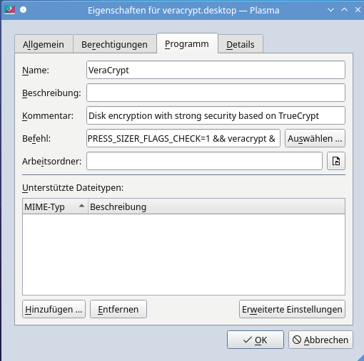

Clemens hat geschrieben: Montag 18. Juli 2022, 21:33 beim achten Versuch, Veracrypt zu starten, klappt es dann.
die fehler meldung kannst du einfach wegzauberen indem du veracrypt mit
export WXSUPPRESS_SIZER_FLAGS_CHECK=1 && veracrypt &
startest
wenn du aus dem Anwendermenü veracrypt starten willst, muss du im anwendermenü auf veracrypt -> rechts klicken -> anwendeung bearbeiten (bei kde) dann im feld Befehl
einfügen und auf ok klicken.
https://github.com/veracrypt/VeraCrypt/issues/952
https://www.wxwidgets.org/blog/2021/06/ ... dgets-3.1/

Jo, das funktioniert bei mir, mit dem Anwendungsmenü! Danke für den Tipp!
Kleine Anmerkung noch (für Anfänger wie mich!):
Sollte man Veracrypt per Autostart-Option starten lassen, dann muss man die Eintragung dort auch noch mal vornehmen!
