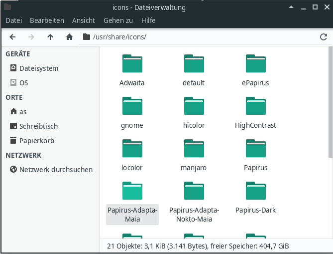

Sieht für mich so aus als wenn es unter Arch in einem anderen Verzeichnis wäre
https://www.archlinux.org/packages/extr ... eme/files/
Schau mal ob es das Verzeichnis "usr/share/icons/Adwaita/" gibt.

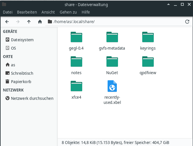

Bei mir gibt es das Verzeichnis .local/share/icons auch nicht, aber mein LibreOffice funktioniert.
Ich vermute man muss dem LibreOffice nur sagen wo er nachschauen soll. Und zwar unter /usr/share/icons

Alternativ - bis Jemand die richtige Lösung hat die ich als Linuxneuling und Officemuffel nicht weiß - könntest du in deinem Homeverzeichnis unter ".local/share" ein Verzeichnis "icons" anlegen und dort dann den Ordner "Adwaita" aus dem Verzeichnis "/usr/share/icons" rein kopieren und ihn in "Adwaita-Blue-Folders" umbenennen. Wenn es nur die fehlenden Icons sind welche den Start verhindern, dann sollte es damit starten.
