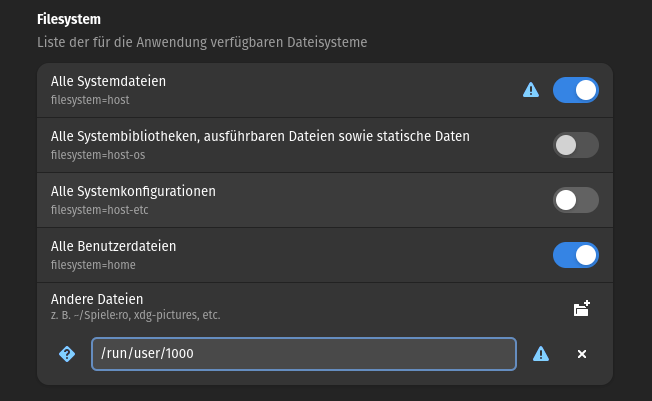

Da du KDE nutzt wird der Dolphin (Dateimanager) die SMB freigebe nur mit der URL smb://ip-server bereitstellen. Du brauchst ein kleines Script um die SMB freigabe in deinen Dateisystem einzuhaengen. Installiere das Pakte kio-fuse kio-fuse kann schon vorinstalliert sein.
Das kio-fuse Script bekommt man hier
Einfach eine Datei in deinem Homeverzeichnis erstellen mit dem Inhalt:
#!/bin/sh
# SPDX-FileCopyrightText: 2022 Alexander Saoutkin <a.saoutkin@gmail.com>
# SPDX-License-Identifier: GPL-3.0-or-later
dbus-send --session --print-reply --type=method_call \
--dest=org.kde.KIOFuse \
/org/kde/KIOFuse \
org.kde.KIOFuse.VFS.mountUrl "string:$1"
Danach musst du diese Datei ausführbar machen mit
chmod +x mount.url.sh
Ist das alles erledigt gibst du dem Script deine URL von der SMB Server mit. dazu öffne dein terminal anschließend
./mount.url.sh smb://ip-smb-server
Ausgabe wird wie folgt sein
method retrun time=12321323.222 sender=:1.123 → destination=1.12 serial=5 usw …
string „/run/user/1000/kio-fuse-ilwupk/smb/ip-vom-server“
damit siehst du jetzt wo es in deinem Dateisystem eingehängt wurde und kannst dich deinem Flatseal widmen.
Jetzt gibst du Flatseal den Pfad mit

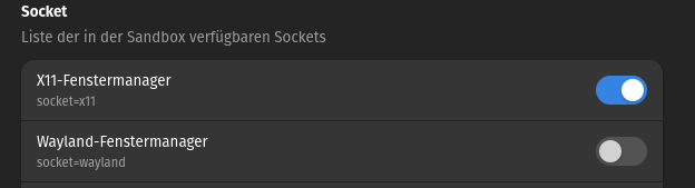

ob du Wayland oder X11 verwendest gib einfach im terminal
echo $XDG_SESSION_TYPE
Je nachdem was er ausgibt muss du in Flatseal aktivieren

Im Grunde muss du nur die fstab ergänzen
//192.168.178.1/FRITZ.NAS/ /home/{DeinBenutzername}/fritzNAS cifs credentials=/home/{DeinBenutzername}/.smbcredentials,vers=3.0,noserverino,uid=1000,gid=1000,x-systemd.automount,x-systemd.requires=network-online.target 0 0
eintragen und in flatseal unter Joplin den Eintrag Host unter Dateisystem aktivieren, somit hat die Joplin Zugriffsrechte...
