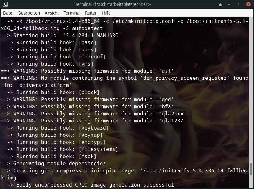

OK, jetzt hat er was installiert, aber er hat auch Warnungen ausgegeben gemacht.
Trotzdem ist der grafische Paketmanager, auch nach einem Neustart noch voll mit Paketen die er über das Terminal nicht installiert. Beim Terminal sagt er jetzt wieder es sei alles aktuell und es gäbe nichts zu tun.

Frosch hat geschrieben: Donnerstag 10. Oktober 2024, 13:27 hat auch Warnungen ausgegeben
kannst du ignorieren .. bei Paketmanager (pamac) oben rechts auf das Hamburger-Symbol klicken und dann irgendwas mit Datenbank Aktualisieren klicken
