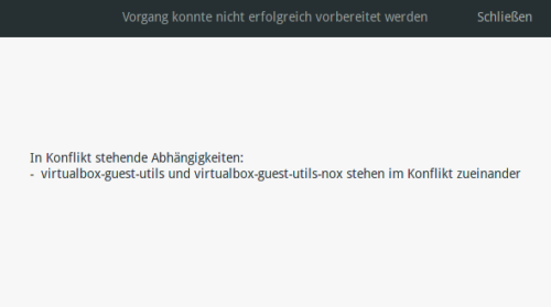

Grade ein Update mit dem "neuen" pamac-manager angestoßen, da kommt diese Fehlermeldung:
VBox Konflikt.png (23.87 KiB) 1170 mal betrachtet

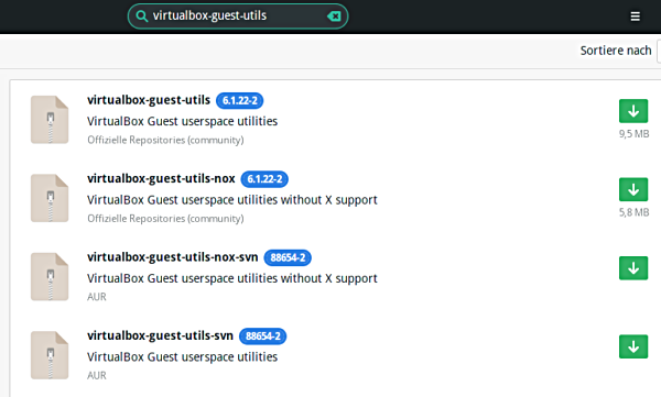

Daraufhin nach virtualbox-guest-utils gesucht, diese vier Module werden gefunden:
VBox guest.png (70.42 KiB) 1170 mal betrachtet
Wenn ich das richtig sehe mokiert der pamac-manager Virtualbox Module die überhaupt nicht installiert sind....
Muss man das jetzt verstehen ?!

Fehler: Nicht auflösbare Paketkonflikte gefunden
Fehler: Konnte den Vorgang nicht vorbereiten (In Konflikt stehende Abhängigkeiten)
:: virtualbox-guest-utils und virtualbox-guest-utils-nox stehen miteinander in Konflikt
Jetz wird wohl was angemault was installiert ist, unter anderem der pamac-manager selbst ... Aber auch hier kann der Fehler nicht behoben werden.
Ok, das Update kann warten, zur Not deinstalliere ich VirtualBox komplett, außer den Virtuellen Maschinen natürlich.
Trotzdem sehr merkwürdig das ganze... Es stehen Pakete in Konflikt die laut pamac-manager gar nicht installiert sind ..
