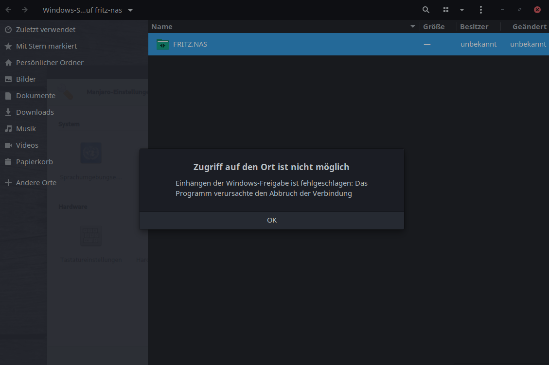

Hallo in die Runde ich bin neu bei Manjaro-Linux,
und habe da ein Problem mit den Freigaben bzw. habe ich keinerlei Zugriffe auf die Windows-Freigaben. Leider weiß ich mein Problem nicht genauer zu beschreiben. Ich habe aber ein Bild angefügt von einer Meldung die ich bekomme wenn ich auf Fritz-Nas gehe:
Kann mir jemand bei diesem Problem behilflich sein?
Viele Güße
MarioM
Viele Güße
MarioM
- Bildschirmfoto vom 2020-05-11 04-39-57.png (94.57 KiB) 4541 mal betrachtet

Seit smbclient 4.11.x ist SMB1 deaktiviert und unterstützt SMB2/3.
@MarioM: welche Fritze hast du? Bei meiner 7490 habe ich die Labor Version 7.19.xxx am laufen und die unterstützt SMB2/3.
Alternativ kannst du SMB1 in der /etc/samba/smb.conf erzwingen. Füge diese Linie ein (oder anpassen):
client min protocol = NT1

Hi ich habe die 6490 Cable.jolic hat geschrieben: Montag 11. Mai 2020, 18:12 Alternativ kannst du SMB1 in der /etc/samba/smb.conf erzwingen. Füge diese Linie ein (oder anpassen):client min protocol = NT1
Aber die Sache mit dem Protocol hat geholfen. Vielen Dank.
