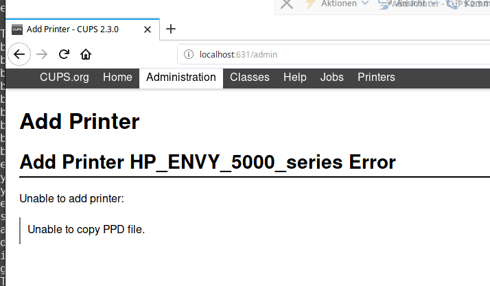

habs auch schon per cups webgui versucht
firefox localhost:631
aber da kommt die Fehlermeldung: can not copy ppd oder so ählich

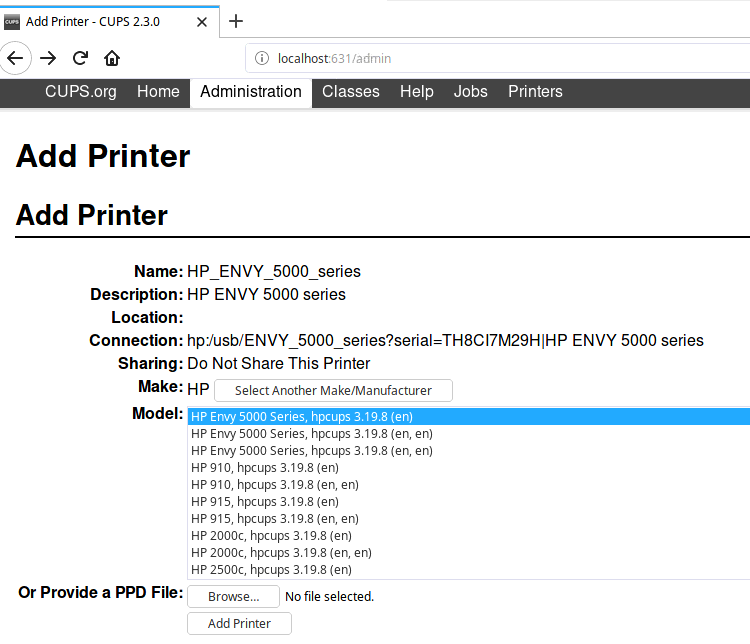

>Was passiert denn wenn du localhost:631 startest?
die webgui ist da, ich dann dann auf admin gehen und add printer...
add printer
add printer
copy error
copy error

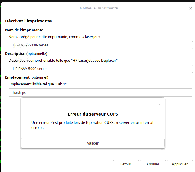

So ganz nebenbei, was hast du denn für locale -> Fehlermeldungen in französisch. Soll das so sein?
