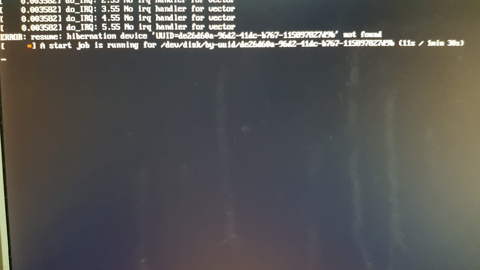

2.:
Das zweite habe ich selbst verursacht:
Ich bin mit der Anleitung aus der Wiki von einer Swap Partition auf eine Swap Datei umgestiegen. Das hat funktioniert außer dass seit dem bei jedem Neustart diese Meldung kommt, er scheint die Swappartition zu suchen:
- Hibernate.jpg (67.11 KiB) 3675 mal betrachtet
Erst wenn anderthalb Minuten abgelaufen sind geht es weiter:
- Hibernatetime.jpg (176.98 KiB) 3675 mal betrachtet
Punkt zwei stört stark. Finde aber im Wiki keine Fehlerbehebung. Könnt ihr helfen?
Beste Grüße,
Cronyk

Zu 2:
Da steht in Deiner
eine falsche UUID.
Die richtigen UUID´s kannst Du mit
sehen.

Ich finde jetzt die Stelle nicht an der ich "mce=off" für das erste Problem einfügen soll. @Blueriver
Dafür scheint "GRUB_CMDLINE_LINUX_DEFAULT="quiet resume=UUID=de26d60a-96d2-41dc-b767-115897827d9b" mit dem zweiten zu tun zu haben.
Zum zweiten finde ich in durch lsblk -f keine swap UUID, ich denke da ich ein Swapfile benutze?

Re: Zwei Bootprobleme
Verfasst: Montag 1. Juli 2019, 22:15
von Blueriver
Diese Zeile
UUID=de26d60a-96d2-41dc-b767-115897827d9b swap swap defaults,noatime,discard 0 2
musst Du aus der "fstab" entfernen.
Dazu brauchst Du root-Rechte.
Wenn Du nano nimmst öffne die fstab mit folgenden Befehl
und entferne die Zeile.
Strg+o=Speichern
Strg+x=Beenden
In der
kannst Du "mce=off"
in der Zeile
zwischen den "" einfügen.
Die Zeile sollte dann so aussehen
Dazu brauchst Du wieder Root-Rechte, mit nano sieht der Befehl dann so aus.
Strg+o=Speichern
Strg+x=Beenden
Danach das
nicht vergessen.
Verfasst: Montag 8. Juli 2019, 21:51
von Cronyk
Alles gemacht, Fortschritt: es laufen keine anderthalb Minuten mehr ab. Es kommt aber immernoch die vector Meldung und auch swap device not found.
Beste Grüße,
