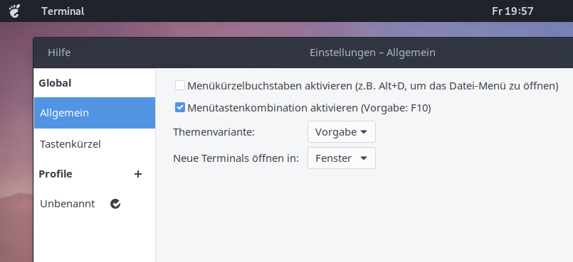

Wie kann ich die Menüleiste des Gnome-Terminals immer sichtbar halten?
Ich kann mit Rechtsklick die Option "Menüleiste anzeigen" anwählen; die ist jedoch nach Schließen und Neustart des Terminals wieder deaktiviert.
In den Einstellungen unter "Allgemein" finden sich lediglich die Optionen "Menükürzelbuchstaben aktivieren" und "Menütastenkombination aktivieren"
Die Option wie hier beschrieben: https://help.gnome.org/users/gnome-term ... ar.html.de ist nicht vorhanden.

Hallo Andy-452,
rechts klick ins Terminal und auf „Menüleiste anzeigen“ klicken.
Damit die Menüleiste dann dauerhaft angezeigt wird auf
Bearbeiten-→Einstellungen-→Allgemein-→ Menüleiste in neuen Terminal per Vorgabe anzeigen
klicken.

Blueriver hat geschrieben: Freitag 3. Mai 2019, 10:35 ... damit die Menüleiste dann dauerhaft angezeigt wird auf
klicken.
Wie bereits erwähnt, wird diese Option bei mir gar nicht angezeigt, siehe Screenshot.

Es gibt eine Lösung: wenn ich im Starter unter /usr/share/applications die Option "--show-menubar" als Startparameter eintrage, wird das Terminal mit sichtbarer Menüleiste geöffnet; nachzulesen hier:
https://askubuntu.com/questions/19916/how-to-show-gnome-terminal-menubar
8)
