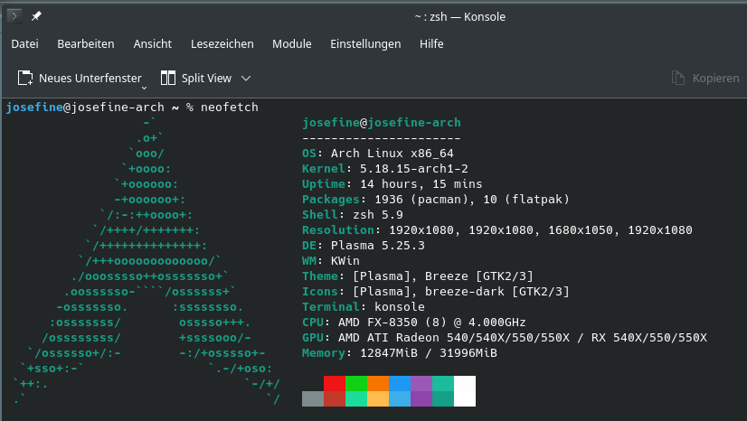

Gut, Ich habe es auch unter Arch installiert und auch hier habe ich beide AUR zur Verfügung.
Ich habe absolut keine Ahnung mehr was bei dir schief läuft, Hast du in Pamac eventuell bei Drittanbieter AUR deaktiviert?

So, handelt es sich hier jetzt um Manjaro oder Arch?
Bitte um genauere Angaben!

Gut, dann ist das hier für mich beendet.
Fragen um Arch gehören ins Arch - Forum.
https://forum.archlinux.de/
