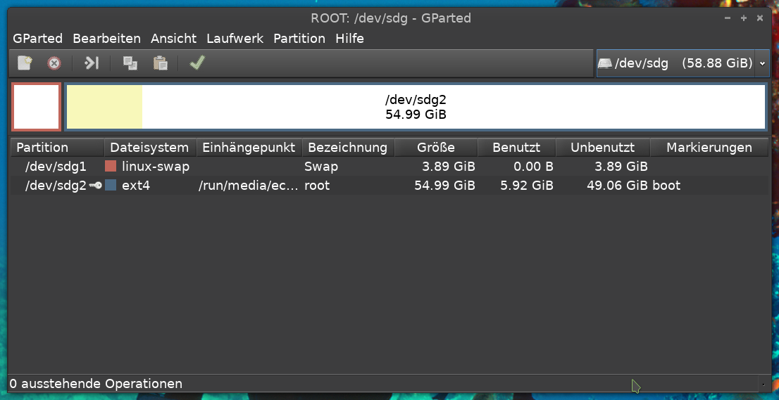

Fakt ist, dass ich mit gparted keine Partitionen mehr festlegen kann, also z.B. eine mit ext4 vorformatierte Partition. den Bereich  /home oder /,  zu benennen und zuzuweisen, auch das Formatieren dieses Bereichs muß beim Installer angekreuzt werden weil das mit gparted nicht mehr möglich ist.
In der Vergangenheit wurde beim tournusmäßigen Update auch regelmäßig gparted aktualisiert. Daher vermute ich, dass hier eine Aufgabenverschiebung durchgeführt wurde, oder ich hätte jetzt zwei defekte USB3.0 Dongle.
Erfolg ist die Summe vermiedener, kleiner Fehler.
Re: Manjaro auf USB-Stick
#41
Hallo Ecki,
weil ich dir nicht so recht folgen kann, sieht es in gparted etwa so aus:
und mit Rechtsklick lässt sich nicht dieses Menu öffnen?
Hänge doch bitte mal einen Screenshot hier rein. Wie der gemacht wurde ist egal, Hauptsache man kann was erkennen. Ich glaube nämlich auch nicht, daß der USB-Stick defekt ist, seine 64-GB werden ja erkannt.
Und die Sachen mit
drelanger hat geschrieben: den Bereich  /home oder /,  zu benennen
hat ja mit gparted nix zu tun, außer eventuell Label mit diesem Namen zu vergeben. Ist zwar mnemotechnisch hilfreich aber mindestens noch einen Schritt vom eigentlichen mounten der Verzeichnisse per fstab entfernt. Insofern kann ich dir nicht ganz folgen, bzw. verstehe nicht richtig, was nicht geht.
Viele Grüße gosia
drelanger
Beiträge: 196
Registriert: Mittwoch 18. Mai 2016, 09:54
#42
Beitrag von drelanger »

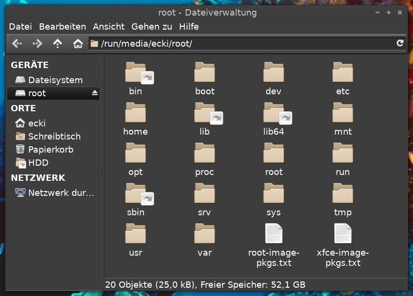

ich habe mit gparted von einer Live-CD (altes gparted) den Stick formatiert und zwar genauso wie auf dem Screenshot weiter oben zu sehen ist, mit Linux-swap und den Rest mit ext4. Sodann habe ich statt Thus den Installer Calamares verwendet, und siehe da, die Installation klappte von vornherein und bis auf die Tatsache, dass ich bisher noch kein Update machen konnte, weil es Probleme mit dem Keyring gibt, startet der Stick jetzt auch zumindest am Erstellungs-PC. Das ist immerhin ein wesentlicher Fortschritt. Einen Fehler meinerseits kann ich beim besten Unwillen nicht erkennen!!
Man kann sich streiten, woran es gelegen habe könnte, an Gparted am Installer an den Lebkuchen (post alimentäre zerebrale Anämie) oder doch noch an etwas anderem?
#43
Hallo Ecki,
[quote="drelanger"]
[/quote]
Glückwunsch, da ist doch fast alles in Butter.
[quote="drelanger"]
Sollte ich auf das Angebot eingehen?
[/quote]
Wozu? USB-Stick ist formatiert, Manjaro drauf und startet auch, was willst Du mehr. Bevor die in England alles bearbeitet haben, geht mindestens noch ein Monat drauf und ehe die dann einen neuen Stick losschicken ist Großbritannien endgültig aus der EU raus und Du bezahlst noch Zoll ;)
Außerdem würde dann der ganze Ärger wieder von vorn losgehen und das alles für einen USB-Stick den es für ca. 10 Euro in jedem nahegelegenen Supermarkt gibt.
Schreib ihnen höchstens, daß ich auch noch einen Kingston-Stick besitze, war mein erster USB-Stick (128 MB), bin sehr zufrieden damit und das Ding speichert heute noch alles. Dürfen damit werben, aber nur, wenn ich dafür einen 128 GB-Stick bekomme ;)
Viele Grüße gosia
