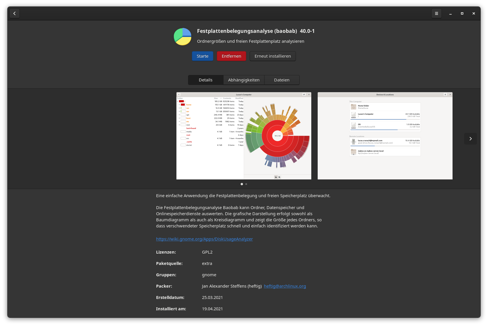

@idealist
Was Daemon und Gosia vielleicht nicht wissen ist, dass bei dir eventuell das graphische Tool "baobab" (unter Gnome auch "Festplattenbelegungsanalyse") installiert ist. Damit ist es für dich viel leichter herauszufinden wo der meiste Speicher verbraucht wird.
edit:
Als Erklärung: Es gibt in diesem Forum einige, die kein Manjaro installiert haben, aber trotzdem eine Menge Ahnung haben und auch gerne helfen ;)
