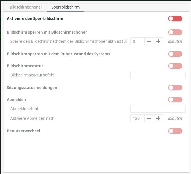

Der Sperrbildschirm ist deaktiviert? (oben der Reiter neben Bildschirmschoner)
Bildschirmschoner für Vollbildanwendungen sperren ist bei mir nicht aktiv. Schalte das zum testen mal aus.

Mehr geht nicht, ich habe wirklich alles abgeschalten. Sofort, sogleich. Ich habe keine Ahnung, wo dieser 5 Minuten (?) Abschalttimer stecken kann.

@ LaGGGer oder meinst Du dieses ausgegraute, inaktive Feld aus diesem Post?
