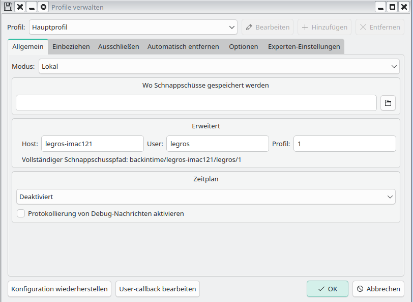

Re: Einrichtung von Backintime
Die Felder rechts oben, z. B. "Hinzufügen", sind inaktiv.
- Bildschirmfoto 3.png (58.65 KiB) 1491 mal betrachtet

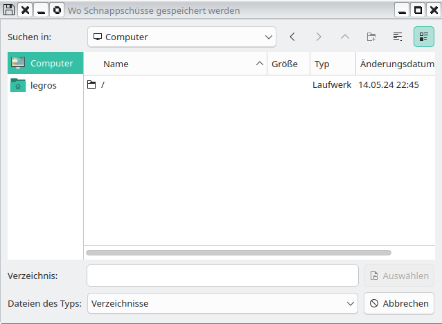

Die externen Festplatten sind nicht zu sehen, nicht auswählbar.
- Bildschirmfoto 4.png (33.05 KiB) 1491 mal betrachtet
Ich kann gerne noch eine weitere Festplatte formatieren und einrichten, auch gerne mit einem weiteren Festplattenprogramm (Gnome Disk Utility), aber vielleicht kommt man dem Fehler auch so auf die Spur – wenn man eine Antwort auf die Frage findet (s.o.):
Warum wird dieselbe Festplatte von Timeshift gesehen und angenommen, aber von Backintime nicht?
Hallo Haseigel,
das ist aus dem Screenshoot aber nicht ersichtlich. Hast Du auf das root-Verzeichnis / im grossen Auswahlfenster geklickt? Da müsste dann der ganze Verzeichnisbaum mit /boot, /dev/etc usw. und auch /run erscheinen. Dann wieder auf /run klicken usw. bis Du auf /run/media/legros/b1f... landest.HaseIgel hat geschrieben: Dienstag 29. Oktober 2024, 15:53 Die externen Festplatten sind nicht zu sehen, nicht auswählbar.

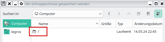

Hallo Gosia, sei gegrüßt,gosia hat geschrieben: Dienstag 29. Oktober 2024, 17:03 Hast Du auf das root-Verzeichnis / im grossen Auswahlfenster geklickt?
also du meinst das Fenster "Bildschirmfoto 3"?

Ja genau, hast du das jetzt verstanden? Wo der rote Rahmen ist, da drauf klicken:gosia hat geschrieben: Dienstag 29. Oktober 2024, 17:03 Hast Du auf das root-Verzeichnis / im grossen Auswahlfenster geklickt? Da müsste dann der ganze Verzeichnisbaum mit /boot, /dev/etc usw. und auch /run erscheinen. Dann wieder auf /run klicken usw. bis Du auf /run/media/legros/b1f... landest.

Hallo Haseigel,
LaGGGer war schneller, egal:
dort Doppelklick auf / und es sieht so aus
Doppelklick auf /run usw.
Eigentlich Nr. 4HaseIgel hat geschrieben: Dienstag 29. Oktober 2024, 17:29 du meinst das Fenster "Bildschirmfoto 3"?
