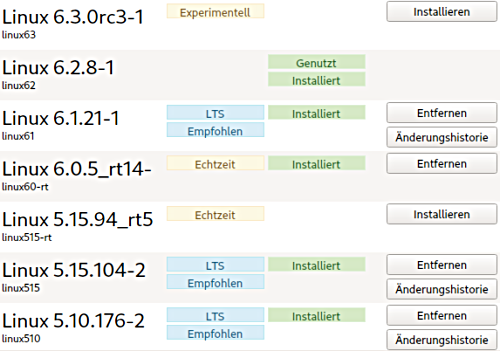

Off-Topic
Ja, ist OT, will jetzt aber keinen neuen Threath aufmachen
XFCE, das nutzt du ja auch, laut deinem Profil:
Einstellungen --> Manjaro Einstellungen --> Kernel.
So sieht das bei mir aus. Die Kernel, die Installiert sind, gibts auch in Grub.:
Bei mir werden keine Kernel deinstalliert wenn ich es nicht händisch anstoße. Keine Ahnung ob es da Einstellungen dafür gibt.
Aber zumindestens könntest du dir über das Menü den Kernel deiner Wahl nachinstallieren
