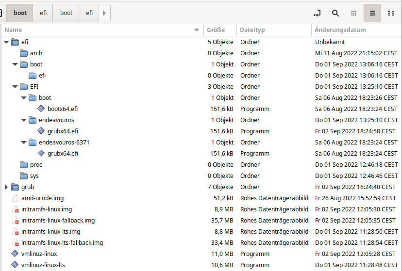

Re: EndeavourOs - Startet nicht mehr
Verfasst: Freitag 2. September 2022, 17:14
von LaGGGer
Hmm..da sind tatsächlich mehrere, also zwei EOS Einträge ...
Verfasst: Freitag 2. September 2022, 17:31
von Benutzer 1541 gelöscht
LaGGGer hat geschrieben: Freitag 2. September 2022, 17:14 Hmm..da sind tatsächlich mehrere, also zwei EOS Einträge ...
Hmm, da sind aber schon sehr viele Einträge drin.
normalerweis ist die Hierarchie bei mir so:
boot/efi/EFI und dann eben der letzte Eintrag (bei mir ist es eben Arch-Linux
Da hast du wohl verschieden Reparaturen durchgeführt und anscheinend immer neue Einträge erzeugt.
OK - ab da muss ich jetzt auch passen - ich will nicht noch mehr Schaden anrichten und dann ist womöglich alles nicht mehr zu retten.
Tut mir leid das ich dir nicht mehr helfen kann - aber wenn du die Lösung hast halte uns bitte am Laufenden.
Verfasst: Freitag 2. September 2022, 19:49
von Benutzer 1579 gelöscht
laut deinem screenshot ist dein alter grub id endeavouros-6371 der wurde am 6..08.2022 zuletzte geändert? warum alerdings -6371 dahinter ist kp jetzt gibt es paar wege um es zu testen. würde aber vorher eine timeshift sicherung machen oder wie auch immer...
Frage gibts diesen endeavouros-6371 Eintrag im BIOS ?
Und was sucht er da? evlt ist da der fehler...??:)

Keine Probleme, auch nach wechsel zwischendurch auf Manjaro XFCE.
Also das Problem hat sich erst mal für EOS erledigt.
Jetzt ist Manjaro dran, was viel wichtiger ist, da sind wir auch im richtigem Forum.:
LaGGGer hat geschrieben: Freitag 2. September 2022, 18:38 Und mir ist noch ein Fauxpas passiert. Mein Manjaro Cinnamon ist auch abgeschmiert, habe wohl im falschen Momment beim booten den Power Button gedrückt. Naja, habe ja noch ein Manjaro XFCE ^^
Auch das lässt sich nicht mehr reparieren. Dasselbe Problem wie bei EOS.
Aber da werde ich einen neuen Threat aufmachen.
country hat geschrieben: Freitag 2. September 2022, 19:49 PS: Registriere dich im EOS-Forum du wirst es nicht bereuen.
Habe ich schon.
