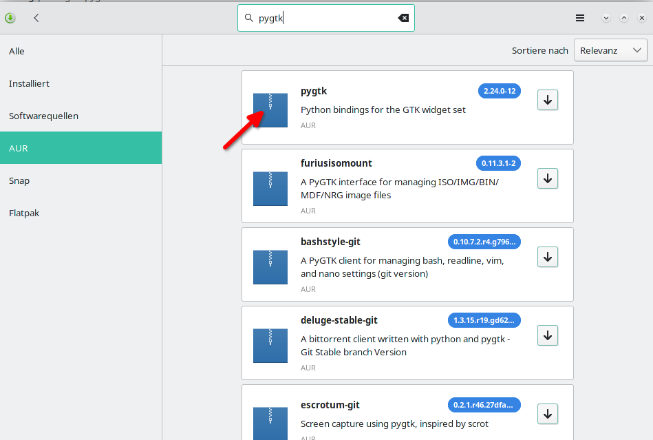

etwas neues, ich habe in AUR pygtk ausgewählt, dann wurden (wie sonst auch) noch andere Sachen mit vorgeschlagen / aufgenommen, dann aber etwas neues, und war die Frage :
Builddateien bearbeiten ?
Da ich sowas bisher noch nie hatte, habe ich auch nix dran geändert; aber was bedeutet / bewirkt diese Frage?
Gruß Turoy

#30
Beitrag von Turoy »
Yippieh !!
Drucker druckt wieder, Scanner scannt wieder, und auch fslint scheint wie gewohnt zu arbeiten!
Nach der Installation von pygtk aus dem AUR, liefen die Installationen sauber durch, und der Drucker konnte auch über CUPS gefunden und installiert werden!
Jetzt kann ich beruhigt zu meinen Skatkumpels gehen!
Gruß Turoy
