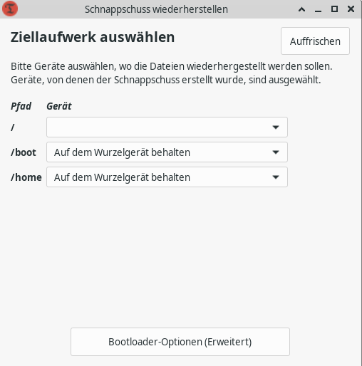

Ich sehe als weniger IT affiner Nutzer das Problem. Könntest Du ein kleines HowTo, eine Schritt für Schritt Dokumentation mitlaufen lassen, daß so eine Rettung von anderen nachvollzogen werden kann. Sozusagen als Plan B für all jene, die es kalt erwischt und nicht genau wissen, wie sie vom USB Stick zum Timeshift sich durchhangeln müssen? ???

Allfred hat geschrieben: Montag 3. Januar 2022, 09:30 Könntest Du ein kleines HowTo, eine Schritt für Schritt Dokumentation mitlaufen lassen, daß so eine Rettung von anderen nachvollzogen werden kann.
Wenn das man so einfach wäre: Es ist ganz schwer, für Timeshift eine universelle Bedienungsanleitung zu schreiben. Eine gute Anlaufstelle ist "Wolfgang Pavel: Wie man Timeshift als universelles Backup-Werkzeug verwenden kann" https://www.wpavel.de/linuxhelfer/timeshift.php Als Soforthilfe und für den Schnelleinstieg hier rsync auf non Btrfs Systemen: Angeraten ist, vor einem großen Update eine Timeshiftsicherung auf einem externen ext4 Volumen anzulegen. Befindet sich /home auf einer separaten Partition, diese mit einem zusätzlichen Programm sichern. Befindet sich /home im Standardverzeichnis, dann empfiehlt sich, /home und /root in die Sicherung mit einzubeziehen, um ein vollwertiges Backup zu erhalten und dieses notfalls sogar auf einer neu formatierten Festplatte wiederherstellen zu können. Für den Fall, das Manjaro nicht mehr startet, braucht es zusätzlich noch ein Live-Medium in der Hinterhand. Gleich ob vom Live-Medium oder aus deinem laufenden System heraus: Die Wiederherstellung erfolgt durch Wahl der Wiederherstellungsdatei und des wiederherzustellenden Gerätes im oberen Reiter meiner Abbildung. Die anderen Einstellungen sollten für die vorgeschlagene Art der Wiederherstellung so belassen werden.
