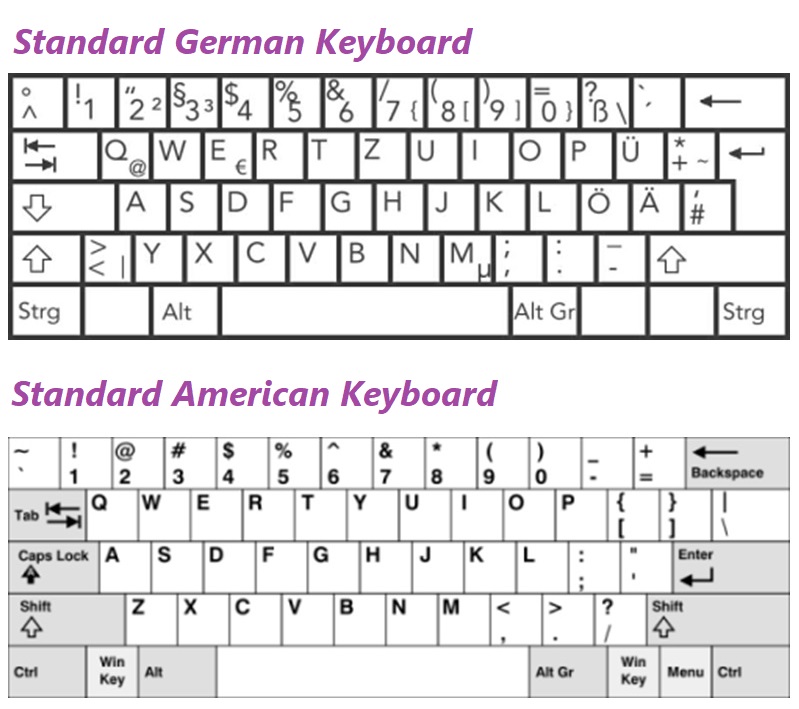

country hat geschrieben: Samstag 20. November 2021, 09:51 Mal doof gefragt warum nimmt Linux denn überhaupt Passwörtert an die Probleme machen könnten? Ich meine das könnte man doch schon bei der Vergabe drauf hinweisen das evtl Probleme entstehen könnten.
Hat nicht unbedingt was mit Linux zu tun, sondern mit internationalen Keyboard-Layouts. Standard ist English, daher sollte man sein Kennwort, wenn es vor dem Systemstart erfragt wird, auch so "blind" eingeben können.
Aber meine Aussage muss nicht was mit dem hier Problem zu tun haben. Ich hatte es aber schon ;)
