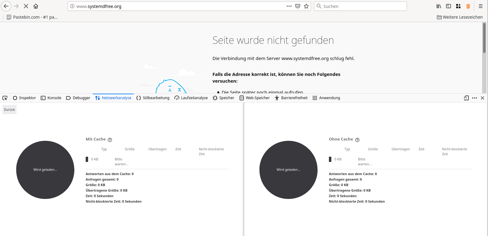

wäre die Netzwerkanalyse von den Dev-Tools interessant.
Was mir aufgefallen ist, ist dieser Hinweis:
This Source Code Form is subject to the terms of the Mozilla Public
- License, v. 2.0. If a copy of the MPL was not distributed with this
- file, You can obtain one at http://mozilla.org/MPL/2.0/.
und was bedeutet dieses chrome, weiter unten? Hat das was mit dem Browser chrome zu tun?
Ohne Ahnung zu haben klingt das für mich danach, dass die Seite evtl. nicht für FF optimiert ist?

Der zweite Screenshot mit dem Inspektor ist das generierte HTML von der Fehlerseite, hat aber mit der eigentlichen Seite nichts zu tun.

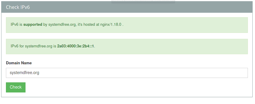

https://www.ipaddressguide.com/ipv6-check
IPv6 is not supported by www.systemdfree.org.
IPv6 is supported by www.systemdfree.de, it's hosted at nginx .

Habe nun eine IPv6 IP hinzugefügt.
Könnt ihr bitte nochmal prüfen ob es geht.

Irgendwas ist aber trotzdem faul.
Ich habe nochmal editiert. Checke doch nochmal den Eintrag im Host.
Ipv4 macht ja normal auch keine Probs, da bisheriger Standard. Wer nur ipv4 hat, müsste die Seite erreichen können.
Ich kann das leider nicht testen, da ich das ipv6 nicht abschalten kann.
Die andere Seite die ich - neben der vom kompendium - auch postete zeigt ja einige Beispiele.
Ich denke wir sind jetzt wenigstens auf der richtigen Spur und vermutete Fehlerquelle ipv6

Auf die Nameserver habe ich keinen Einfluss, und die IP ist richtig eingetragen, ansonsten würde das der interne DNS Server direkt ablehnen.
Ich kann nur entweder den NS von denen nutzen, oder halt einen anderen Eintragen. Aber wie gesagt, wenn ich den von netcup benutze, habe ich keinen Einfluss drauf, genauso wenig wie auf das interne Netz von denen.

Ich kann dir da nicht helfen. Ich würde mal den Hoster kontaktieren, oder halt jemand der sich speziell mit der Thematik sehr gut auskennt.
Es kann ja auch an der resolve.conf der user liegen, bzw. halt am eingetragenen dns server (auch dem des providers?)
Die Konfiguration scheint ja nicht trivial zu sein, wenn ich diese Seite richtig verstehe.
https://www.heinlein-support.de/blog/se ... -und-ipv6/
Der Artikel ist alt, aber in den Kommentaren wird auch einiges erklärt.

Nachdem der Zugriff auf systemdfree.org mit dem DNS-Server von A1-Telekom funktioniert hat, habe ich verschiedene Server getestet und die von OpenDNS (208.67.222.222 und 208.67.220.220) haben funktioniert.
