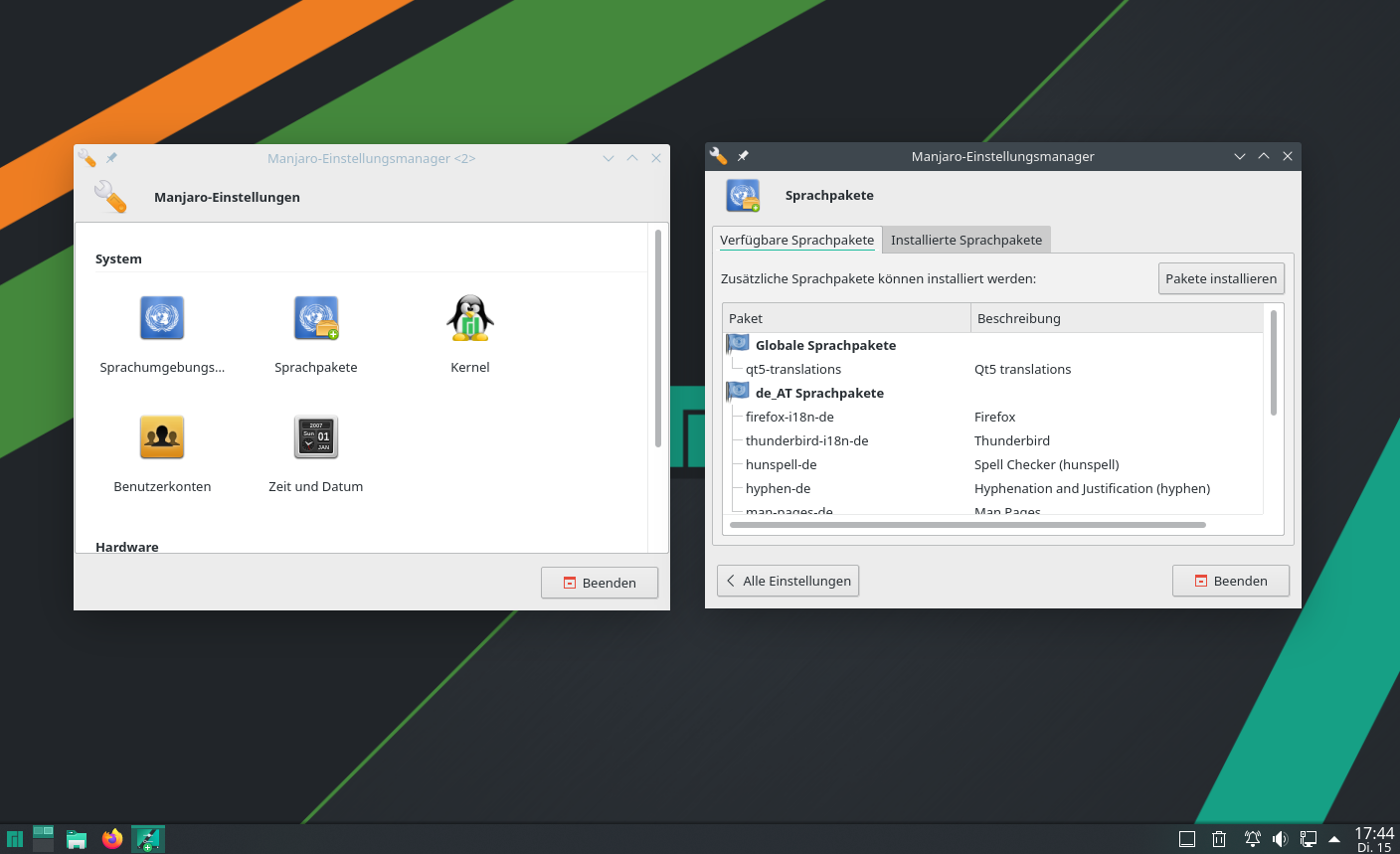

Hallo Ratatösk,
ist bei dir Dolphin auf englisch eingestellt, oder ist das bei KDE/Plasma Standard?
Da kommt mir ein Verdacht. Sind etwa nicht alle Sprachpakete installiert? Kann man unter Einstellungen (Settings) > Manjaro Einstellungen > Sprachpakete sehen. Wenn alle erforderlichen installiert sind, ist der Button rechts oben ausgegraut, andernfalls einfach darauf klicken.
Josef

Re: etc/locale.conf nicht alles auf Deutsch
Hallo Ratatösk,
Ratatösk hat geschrieben: Montag 14. September 2020, 22:46 Ich habe im GUI die betreffende Einstellung gefunden. Unter Systemeinstellungen -> Regionaleinstellungen -> Formate -> Collation and sorting kann man die Sprache auswählen.
Ich meinte nicht die Systemeinstellungen, sonden die Manjaro-Einstallungen unter Anwendungen > Manjaro Einstellungen > Sprachpakete.
Ich habe mir Manjaro KDE von der aktuelle ISO installiert und da gibt es kein Problem mit den Spracheinstellungen und bin jetzt etwas ratlos.
Zu grep:
Mit dem Befehl cat kann man sich den Inhalt von Dateien , wie z. B. /etc/locale.gen anzeigen lassen. Damit die Ausgabe nicht unübersichtlich wird, wird die Ausgabe über eine Pipe (|) an grep übergeben. Grep filtert dann diese Datei nach bestimmten Mustern und gibt die Zeile(n) in denen dieses Muster vorkommt aus:
cat /etc/locale.gen | grep _AT
#de_AT.UTF-8 UTF-8
#de_AT ISO-8859-1
#de_AT@euro ISO-8859-15
de_AT.UTF-8 UTF-8
Josef
Manjaro Einstellungen - Sprachpakete
VirtualBox_Manjaro KDE_15_09_2020_2.png (244.66 KiB) 2566 mal betrachtet

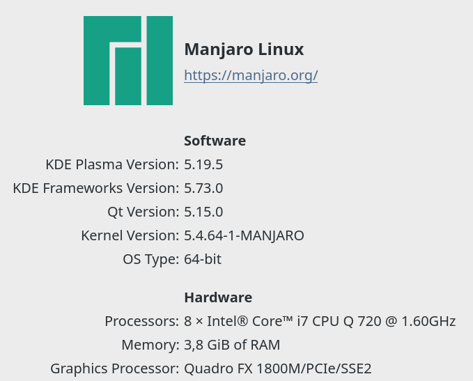

Tut mir leid, wenn ich hier nicht gleich reagiert habe, aber teilweise reicht mein Know-How nicht aus um den Input richtig zu verarbeiten.
Welche Manjaro Version ich installiert habe, weiß ich nicht mehr, aber
Manjaro Version.png (53.56 KiB) 2461 mal betrachtet
läuft gerade bei mir, wenn du das meinst.

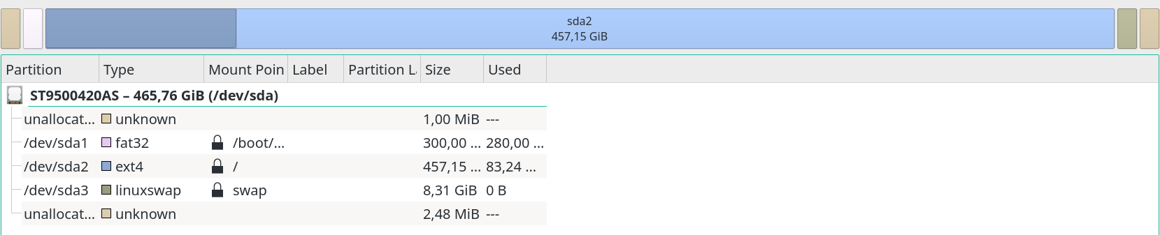

Kurze Hintergrundgeschichte:
Ich hatte wie ich in einem anderen Thread hier schon mal erwähnt habe Manajro nach 3 Versuchen erst installiert bekommen. Dualboot mit Windows hat nicht funktioniert, Neuinstallation mit unfreien Treibern war fehlerhaft, also mit freien Treibern installiert. Letztere hatten Probleme mit der Darstellung, daher manuell die proprietären Installiert. Die Partitionierung sieht deshalb so aus:
Manjaro Partitionierung.png (50.72 KiB) 2461 mal betrachtet
