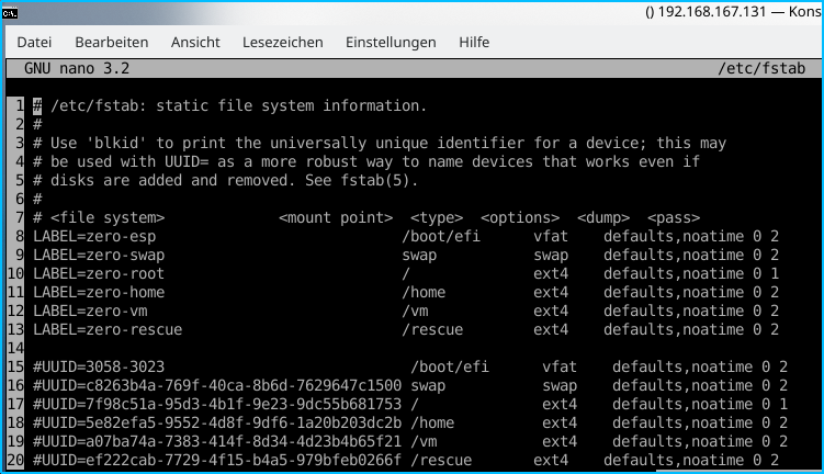

Habe gerade mal alles auf LABEL umgestellt,
DeepinBildschirmfoto_Bereich auswählen_20190304125557.png (100.64 KiB) 2647 mal betrachtet
was mir aber mit Erschrecken auffällt ist,
das beim neu Erstellen der grub.cfg ( und ich habe sie vorher extra gelöscht ) zwar das Resume device auf Label umgestellt wurde, aber nicht das Root Device...also muss ich das doch überprüfen und hier alles auf LABEL umstellen und beim nächsten update grub ist womöglich alles wieder umgestellt?
DeepinBildschirmfoto_Bereich auswählen_20190304125317.png (12.41 KiB) 2647 mal betrachtet
Bekomme langsam was Pippi in den Augen und werde flux mal testen ob das mit meinen Arch oder Ubuntu Kisten auch so ist.

Ok, ich geb auf.
Auch die so vorbereitete VM, die überall LABELS benutzt, kann ich nicht einfach auf andere Hardware wieder herstellen.
Total verrückt, die gleiche Fehlermeldung.
Das bestätigt einfach meinen Verdacht, dass das noch gar nicht mit der fstab zu tun hat, sondern davor sein muss, wahrscheinlich bei Grub selbst.
Warum würde ich sonst die Fehlermeldung über falsche UUIDs bekommen?
Egal ich möchte da nicht noch mehr Zeit rein investieren, mal gucken eventuell erstelle ich Manjaro 'klassisch' direkt an der Physik was mit sehr wiederstrebt. Mal sehen.
Trotzdem hierbei danke erstmal fürs Mitdenken.

Nur noch für das nächste Mal: Bitte poste Text auch als Text, nicht als Screenshot. Mag der Screenshot noch so scharf sein, aber Text lässt sich einfach besser kopieren und zu Kontrollzwecken verarbeiten.
Und was die fstab betrifft, so ist es im Prinzip völlig egal, ob Du UUID, Label oder die klassischen Devices wie sda1 benutzt, funktioniert alles, wenn es stimmt. UUID ist einfach nur das übliche, aber wem sage ich das. Ansonsten ist deine fstab etwas unorthodox, mit der rescue- und vm-Partition, aber wird schon was dahinterstecken.
