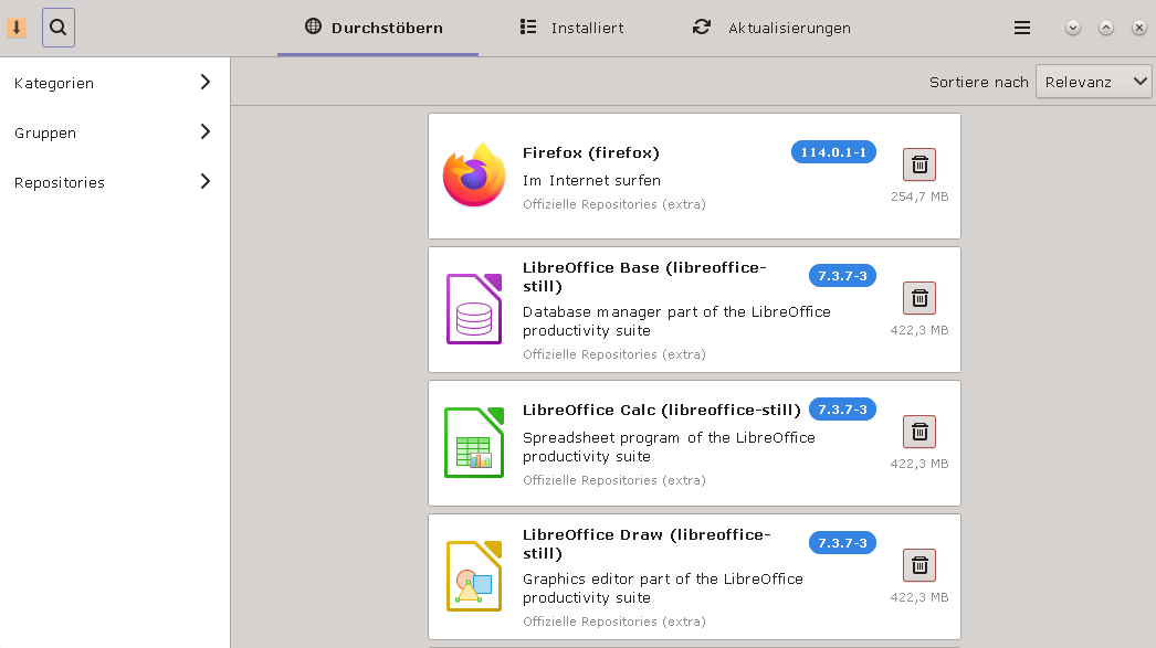

Der Punkt ist aber ein anderer, wie sich gerade herausgestellt hat. Und zwar habe ich die Kantenglättung mal testweise aktiviert und dann sieht Pamac so aus:
Also relativ normal, ich weiß jetzt nicht, wie es vor dem Update mit aktivierter Kantenglättung ausgesehen hätte, aber mir erscheint es etwas unscharf!
So ähnlich sieht aber z.B. auch die Darstellung im Internetbrowser aus (mit aktivierter Kantenglättung), das ist ja für mich einer der Gründe, warum ich die Kantenglättung deaktiviert habe und auch Web-Seiten das Verwenden eigener Schriftarten verboten habe und statt dessen immer Verdana nutze (ist auch Systemschrift, sollte also auch für Pamac genutzt werden).
Darüber hinaus sind die Felder, in denen die Programme stehen halt in meinen Augen unnötig "aufgebläht" worden. Da möchte ich gleich mal einen halben Meter weiter zurück gehen, um das "normal" zu sehen! Fand ich vorher übersichtlicher.
So sah Pamac bei mir vor dem Update aus, bzw. so sieht pamac-gtk3 10.5.3-4 aktuell auch noch aus:
Für meinen Geschmack ist das so einfach etwas knackiger, schärfer! (Natürlich ganz zu schweigen von der nun völlig verhunzten Ansicht in pamac-gtk 11... (mit deaktivierter Kantenglättung)!)
