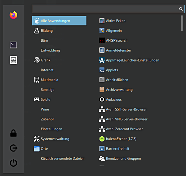

Tja, diesmal hats mich erwischt, und zwar mit Cinnamon.
Irgendwas stimmt mit den Symbolen nicht, hier ein Screen vom Menü:
Mehrere Symbole fehlen, fast alles ist Schwarz/Weiß. Auch die Desktop Symbole haben ihr Aussehen verändert, das ist zwar immer noch Adwaita, so wie ichs eingestellt habe, aber die Farbe hat sich verändert, ist jetzt hellbau.
Keine Ahnung wie ich das richten kann.
Hier noch ein Screen von nemo, Ansicht "Orte" .. auch hier andere, seltsame Icons.
Habe mir jetz die Gnome Icons installiert und aktiviert, ist besser geworden, aber es fehlen immer noch Icons.

Re: Manjaro Linux-Stable Update vom 13.05.2022
LaGGGer hat geschrieben: Freitag 13. Mai 2022, 17:20 Tja, diesmal hats mich erwischt, und zwar mit Cinnamon.
Irgendwas stimmt mit den Symbolen nicht...
Ich habe soeben dem ersten Cinnamon Rechner das Update verpasst und ja, das sieht bei mir ebenfalls so besch... aus und einige Symbole fehlen.
Für heute reicht's mir irgendwie...

LaGGGer hat geschrieben: Freitag 13. Mai 2022, 17:20 Habe mir jetz die Gnome Icons installiert und aktiviert, ist besser geworden, aber es fehlen immer noch Icons.
Klicke mal auf die leeren Positionen der Ikons. Da tut sich was, die Symbole sind zwar weg aber die Funktion ist noch da. Das einzige Symbolthema das bei mir anscheinend alles korrekt anzeigt ist Papirus-Maja. Noch etwas ist mir aufgefallen. Es sind Sachen im Autostart wieder drin, die ich längst schon rausgeschmissen hatte.
