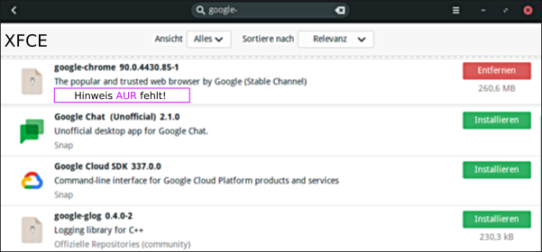

Ich teste grade Manjaro Cinamon. Probleme habe ich mit dem pamac-manager. Obwohl ich hier in den Einstellungen die AUR - Unterstützung angewählt hatte, wurden keine Programme von dort angezeigt.
Ging im speziellen um google-chrome, das gibt es nun mal nur im AUR.
Ok, habe einen Eintrag in de.manjaro.org gefunden wo Gossia schrieb das man für die AUR - Unterstützung erst trizen installieren müsste. Gesagt, getan, das proggie gibts ja zum Glück in den Standard-Repos.
Dann von dort direkt google-chrome installiert, tritzen hat ne weile gerödelt aber dann war Chrome da.
Und siehe da, plötzlich hat auch der pamac-manager Chrome gefunden.
Das ganze hat einen kleinen Schönheitsfehler, normalerweise werden die Programme aus dem AUR in Pamac ja gekennzeichnet, aber das steht hier nicht mehr: Und nochmal Manjaro XFCE hochgefahren, hier das gleiche: Und was noch dazu zu sagen wäre, gesten Abend hat der pamac-manager in XFCE total gesponnen, hat nichts mehr gefunden und auch hier kein AUR mehr. Heute gings seltsamerweise wieder .. ok. wollte ich nur mal berichten.
Nochmal zu Cinnamon. Leider sieht der pamac-manager mit Cinnamon nicht so gut aus wie in XFCE. Kann man die Buttons irgendwie noch grün/rot machen, eben so wie im XFCE Screenshot zu sehen? Habs mit nem anderen Thema probiert, hat aber nix gebracht.

Hallo LaGGGer,
da gab/gibt es Probleme mit dem AUR:
Wir haben den Pamac-Benutzeragenten komplett blockiert, um den Service für die Benutzer wiederherzustellen. Es scheint ein Problem mit der neuesten Pamac-Version zu geben, das diese Anzahl von Anfragen verursacht.
https://gitlab.manjaro.org/applications ... ssues/1017
Josef
Heute gab es einen Vorfall, bei dem aur.archlinux.org für ein paar Stunden ausfiel. Bei der Untersuchung des Problems fanden wir heraus, dass der Pamac-Benutzer-Agent für eine sehr große Anzahl von Anfragen an das AUR verantwortlich war, was dazu führte, dass es nicht mehr auf neue Anfragen reagierte.Today we had an incident where aur.archlinux.org went down for a couple of hours. In investing the issue, we found out that Pamac user agent was responsible for making a very large number of requests to the AUR that caused it to stop responding to new requests.
We have completely blocked the Pamac user agent, to restore service for the users. It seems there's an issue with the latest pamac version that's causing this number of requests.
Josef

Hehe, das erklärt vermutlich, warum ich mir heute zwischenzeitlich kein Programm aus dem Arch bauen konnte, obwohl es da war im AUR. Ich habe schon an der Suchfähigkeit des Pamac geweifelt

Danke an Josef für die Aufklärung. Das erklärt einiges. Hab schon gedacht mein XFCE wäre zerschossen.
Aber als das Problem auch mit Cinnamon auftrat wurde ich doch stutzig.
Gibt es eigendlich eine brauchbare Grafische Alternative zum pamac-manager? Das einzige was ich gefunden habe wäre oktopi.
Irgenwie gefällt mir der pm unter Cinnamon nicht. Wenn er so aussehen würde wie unter XFCE wäre alles Top.
Dieses grau-in-grau sagt mir einfach nicht zu, mir fehlt die Farbgebung. Das meinte ich mit dem grün/rot aus dem ersten Post.

Gerade kommt bei mir pamac 10.0.6-2 rein. Zumindest AUR funktioniert jetzt wieder.
