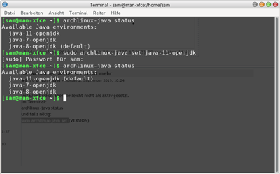

Hey gosia, danke für Deine Info!
Das hatte ich auch schon vermutet, aber es scheint, das java 11 installiert ist!

Re: Mediathek öffnet sich nicht mehr
Installiert schon aber vielleicht nicht als aktiv gesetzt.
Im Terminal:
archlinux-java status
und falls nötig:
sudo archlinux-java set (VERSION)
Im Terminal:
und falls nötig:

Hallo OlliFri, das war neu für mich! Danke!
Nach der Aktivierung von java-11 und Neustart öffnet sich die mediathek trotzdem nicht.

Hallo oldmcsam,
das Problem liegt anscheinend daran , das du noch Java 7 und 8 auf deinem Gerät hast. (Sieht man an deinem Screenshot)
In der englischen Anleitung steht folgendes:
"Please note that Mediathek 13.3.0 now requires Java 11.
You may want to uninstall any older Java version."<<<-- das ist das Problem.
Also Java 7 und 8 deinstallieren dann sollte es klappen.
Bei mir gibts Java 12, weil ich die "Testing" verwende,
da klappt es auch wunderbar.
Gruß Lars
