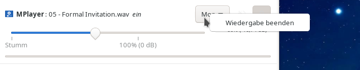

Eine möglichkeit den Sound zu beenden wäre noch über pavucontrol .
Unter "Wiedergabe" wird ja die S.Karte angezeigt die ausgeben soll.
Dort einen Rechtsklick,dann erscheint Wiedergabe beenden
Es wird auch der Task beendet,ohne Script und verrenkungen.!

djeli hat geschrieben: Samstag 4. März 2023, 12:42 Es wird auch der Task beendet,ohne Script und verrenkungen.!
Ja klar wird das funktionieren, keine Frage. Aber ich denke der TE möchte, das wenn er mpv beendet, automatisch die Musik aufhört, bezw. die Radio App nicht weiterläuft.
Mit deine Methode muss man noch ein paar Tasten drücken. Ein Skript wäre eine einmalige Sache .. wenns funktioniert :)
