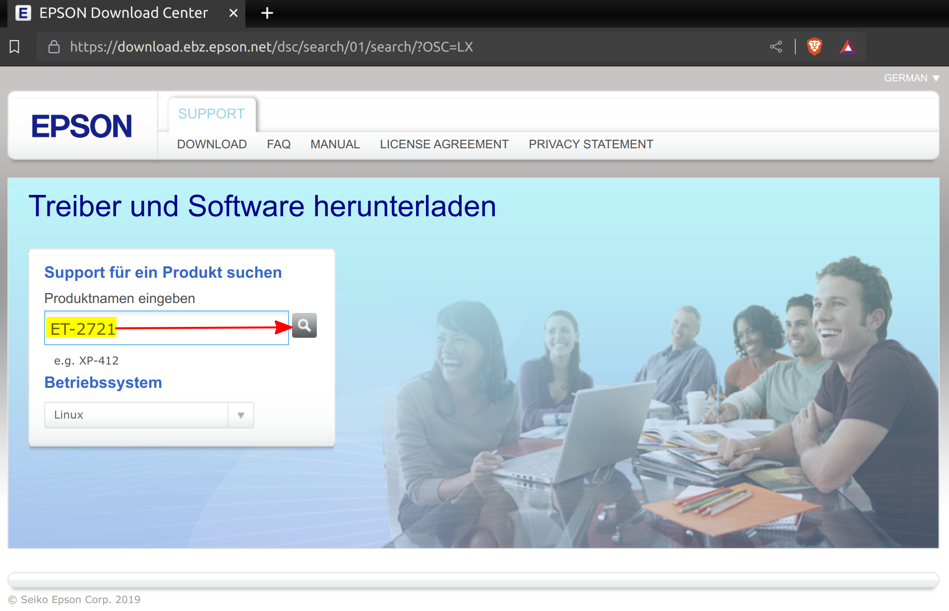

Wenn du für Epson Geräte Treiber suchst, ist diese Seite sehr hilfreich.
Dort gibst du deine Gerätebezeichnung ein z. B.: ET-2721.

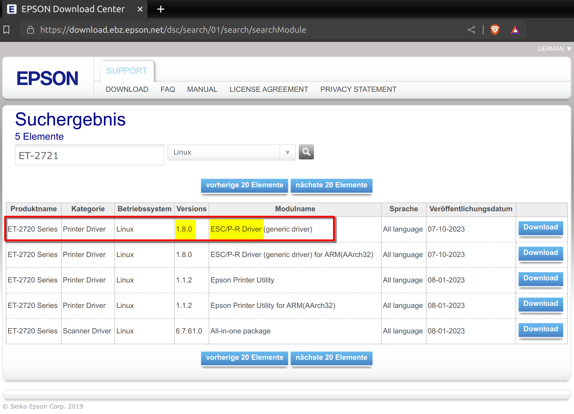

Dann siehst du welcher Treiber benötigt wird und kannst im AUR nach diesem suchen.
Epson Treiber 2.png (266.2 KiB) 7224 mal betrachtet
Für Debian basierte Systeme usw. kann dort auch ein Treiber Paket heruntergeladen werden. Für Arch gibt es dort aber keine speziellen Pakete. Diese installierst du, wie oben beschrieben, aus dem AUR (Arch User Repository).
Grundsätzlich funktionieren die Drucker über Cups auch ohne spezielle Hersteller-Treiber. Aber so manche Funktion, wie randlos Drucken, spezielle Papiersorten, Duplex usw. können oft nur über die Herstellertreiber vernünftig genutzt werden.
