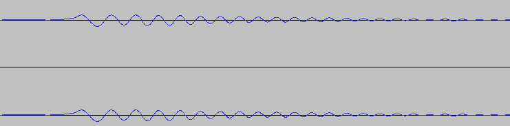

Re: auf zwei von vier Rechnern stört ein Quittungston beim Ändern der Ausgabelautstärke
Merkwürdig. Das ist nur eine Audiodatei mit einem "Blip-Tropfenton". Kannste dir wunderbar mit Audacity ansehen und anhören.djeli hat geschrieben: Sonntag 19. Februar 2023, 13:05 INebenbei die Datei gibt es bei mir wieder....Der nervige Ton ist aber weg.

- Beiträge: 932
- Has thanked: 67 times
Nicht merkwürdig sondern bekannt.Merkwürdig. Das ist nur eine Audiodatei mit einem "Blip-Tropfenton". Kannste dir wunderbar mit Audacity ansehen und anhören.
Es wurde nach einer abschaltmöglichkeit gefragt.
(Den Ton hab ich so oft gehört da kenne ich jede schwingung persöhnlich)
