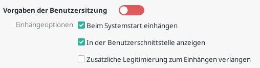

Re: (USB) Laufwerke, (wahrscheinlich) einfache Frage
Anbei die angefragten Einstellungen für externe Laufwerke und interne Laufwerke.
Im Gegensatz zu internen Laufwerken werden externe Laufwerke unter XFCE dennoch nicht automatisch gemountet, wenn diese bereits beim Systemstart eingesteckt sind. Das ist m.W. so gewollt wegen der möglicher Sicherheitsrisiken bei gleichzeitig aktivierter Einstellung "Wechseldatenträger beim Einlegen öffnen"
Danke euch beiden, genauso habe ich es inzwischen gemacht, und zwar genauso wie es Manfrago gezeigt hat, deswegen werde ich das Lösung markieren.
Ich hatte auch herausgefunden, daß die Einstellungen für Wechselmedien sich nicht auf die interne Festplatte auswirken, daher habe ich es dort passend geändert.
Und jetzt ab, und den Abend gemütlich ausklingen lassen!
Update :
Der Pfad der Festplatte hat sich durch die Einstellungsänderung geändert, wie ich gerade mit Erstaunen mit anschließender Sucherei festgestellt habe :
Vorher, bei "händischem" einbinden war die Festplatte in in /run/media/.... zu finden, wie auch meine 3 NAS. Jetzt ist die Festplatte unter /mnt/4D1D-1106/ "versteckt".
Update :
