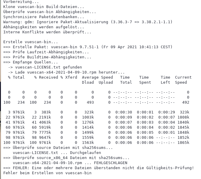

Mein Problem ist, daß sich Vuescan aus dem AUR seit längerer Zeit die Aktualisierung verweigert.
Grund: Eine oder mehrere Dateien überstanden nicht die Gültigkeitsprüfung.
Vuescan funktioniert auch ohne Aktualisierung prima, trotzdem würde ich das Problem gerne lösen!

Vuescan in Xfce Edition aktualisiert sich nicht
- Bildschirmfoto_2021-04-09_10-43-20.png (75.11 KiB) 2568 mal betrachtet

Die sha256sum-Prüfsumme in der Build-Datei ist offensichtlich fehlerhaft. Ich habe gerade mal die Datei vuex6497.rpm von der Vuescan-AUR-Seite heruntergelden und dessen Prüfsumme im Terminal berechnen lassen:
Den Fehler in der Build-Datei kannst Du somit wie folgt beheben: Nachdem Du im Pamac-Manager nach Aufruf von Vuescan auf "Build" geklickt hast, klicke im sich dann öffnenden kleinen Fenster "Transaktionszusammenfassung" auf "Build-Dateien bearbeiten". Es öffnet sich ein Edit-Fenster zum Bearbeiten der Build-Datei. In ihr ersetze die Zeile
durch
und speichere die Änderung. Anschließend sollte nach Klick auf "Übernehmen" die Installation fehlerfrei ablaufen.
$ sha256sum ~/Downloads/vuex6497.rpm
7e902dce90af461e8c3b2d400bd39ab3646d3e083013fa85a79b8c31c2b072d4Code: Alles auswählen
sha256sums_x86_64=('a6860c3cecd6b408379a84a8ad675b71cca81bd37c3e4aa614531814c1f1f4a7')Code: Alles auswählen
sha256sums_x86_64=('7e902dce90af461e8c3b2d400bd39ab3646d3e083013fa85a79b8c31c2b072d4')-

Re: Vuescan in Xfce Edition aktualisiert sich nicht
Hallo maroco,
super, das war die Lösung, vielen Dank!
Habe den "Danke" Knopf nicht gefunden, deswegen auf diesem Wege.
