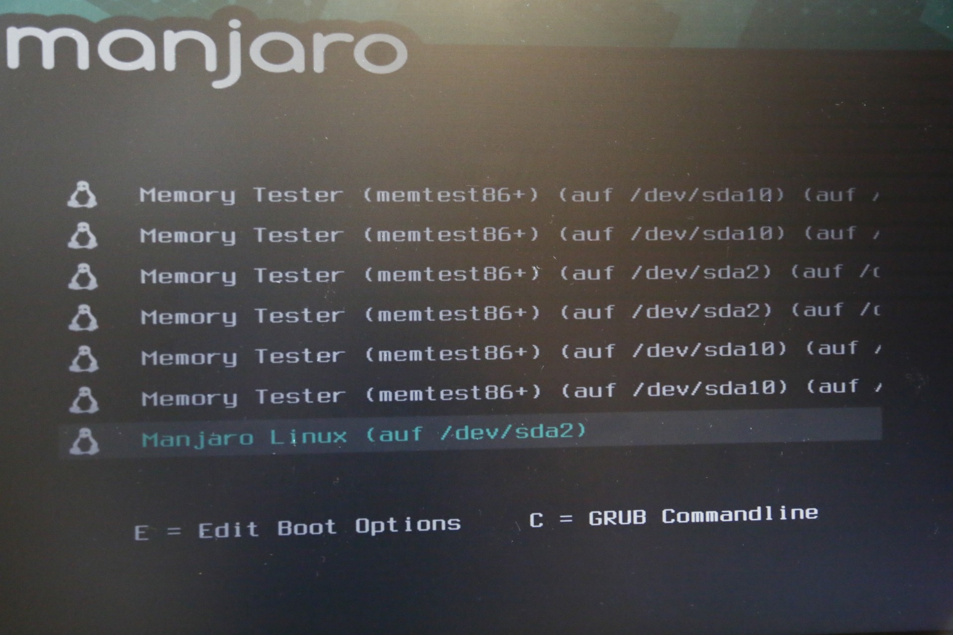

ich weiß, ich bin schon wegen meines "Durcheinanders" auf der Systemplatte gerügt worden, weil ich neben dem 25.0.9 als Produktivsystem noch ein Spielwiesensystem für "zerschießfreudige" Experimente , ein EOS, ein Windows 11 und ein Ubuntustudio mit Echtzeitkernel unterhalte. Die Daten werden von einer 16 Tera Platte und wenn es schnell gehen muss (Datenbanken) einer NVME in die jeweiligen /homes verlinkt.
Nach der letzten Installation hatte ich das Problem, dass mein Produktiv-Manjaro als letzter Punkt hinter sechsmal Memtest steht, also primär Memtest statt manjaro gebootet wird. Mit Grub-Customizer bekomme ich es nicht weg, es muss also in einem non-volatile EFI Bereich stecken, den ich aber noch nicht gefunden habe. Hat jemand eine Ahnung, wie ich das gefixt bekomme, ohne den ganzen Rechner einschließlich BIOS neu aufzusetzen?
admin: >boot>efi>EFI>BOOT gibt mir aus:
Die ausführbare Datei "admin:///boot/efi/EFI/BOOT/BOOTX64.EFI" befindet sich auf einem fremden Dateisystem.Es wird aus Sicherheitsgründen nicht gestartet....???
Etwas ratlos

Ich kann da jetzt nicht wirklich weiterhelfen, aber wir brauchen mal den Inhalt von Grub:
Im Terminal eingeben, Ausgabe kopieren und hier posten:
cat /etc/default/grub

Da das ausschließlich in beiden Manjaros auf sda2 und sda10 auftritt, und bei jedem Update mehr wird, rate ich jetzt mal, dass mit dem Grub Updatescript irgendetwas nicht stimmt??

Schade das man den restlichen Screenshot rechts nicht sieht.
Ich gehe aber mal davon aus, dass dies von OSProber kommt, und der findet halt jeden Memtest von jedem OS welches dies anbietet.
Sprich, hier wird jedes bootbare System gefunden und dann angezeigt, und Memtest gehört dazu, da es ein eigenes kleines OS mitbringt.
Wenn du das nicht willst, muss du unten das entweder auf "true" stellen, oder auskommentieren (einfach ein # vor GRUB_DISABLE_OS_PROBER), aber dann musst du jedes einzelene OS welches du angezeigt bekommen möchtest, händisch in die grub.cfg eintragen.
# Uncomment this option to enable os-prober execution in the grub-mkconfig command
GRUB_DISABLE_OS_PROBER="false"

Beitrag von bssmusic »
Das Problem ist nicht, dass der OS-Prober zu viel findet: Im Grub-Customizer z.B. tauchen die ja gar nicht auf! Wenn ich mit der Supergrubdisk boote, finde ich unter search bootable systems die ganze Latte einschließlich längst nicht mehr vorhandener Installationen, kann die aber nicht editieren. Ich habe keine Ahnung, wo die abgelegt sind, irgendwelche hidden Bereiche? In einem NVRam des Efi-Bios???
