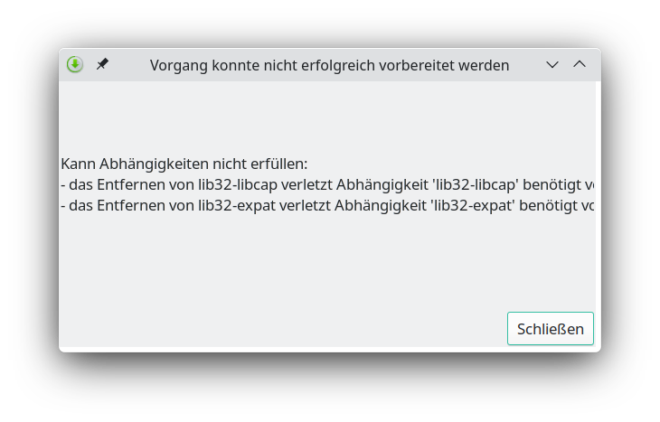

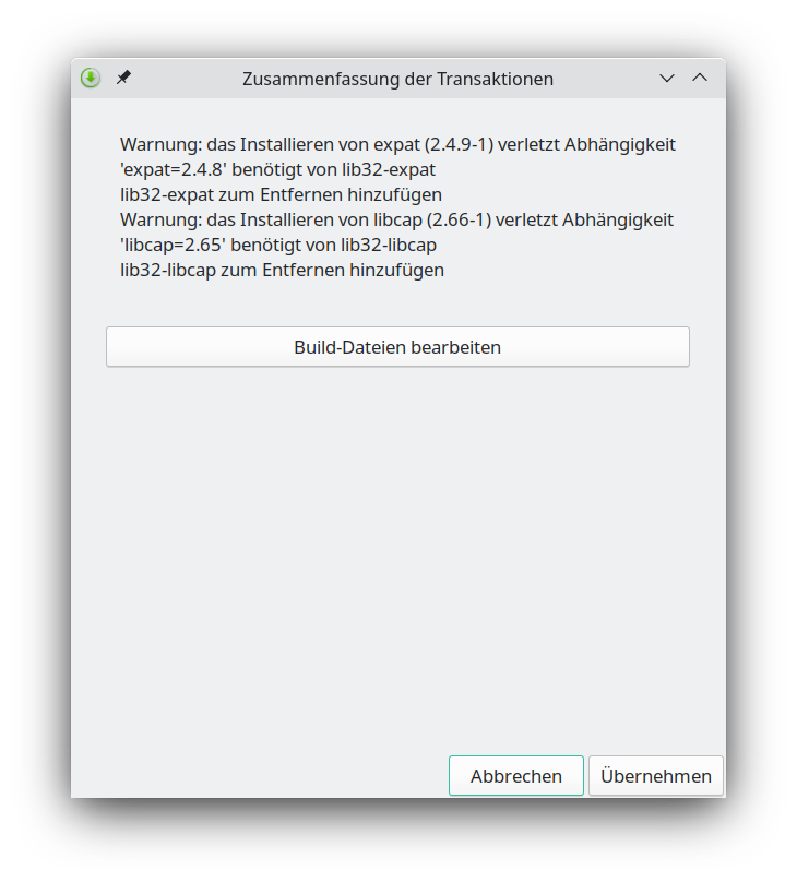

Das letzte Update vom 05.10.2022 führt zu folgender Fehlermeldung:
Egal was ich anklicke, Abbrechen, Übernehmen Build-Datei bearbeiten, ich kriege danach die Meldungen nicht mehr weg, kann nur noch den Stecker ziehen. Das Update wird abgebrochen... :-[
Was für ne Scheiße, habe keine Ahnung was das soll bzw. was ich tun kann - bisher lief Manjaro völlig problemfrei und jetzt das :o
Kann mir wer sagen was ich tun kann damit ich das Update installieren kann?
regards Jacl

Hab's gelöst, musste Google Chrome auf ignorieren setzen. Danach lief das Update durch. Mit dem aktuellen Update konnte ich dann auch die neueste Version von Google Chrome installieren. :D
Whatever, habe keine Ahnung was das war (war fix und fertig :-[) - jetzt läuft wieder alles. Bin ich erleichtert - anscheinend stört der Chrome bei diesem Update...
