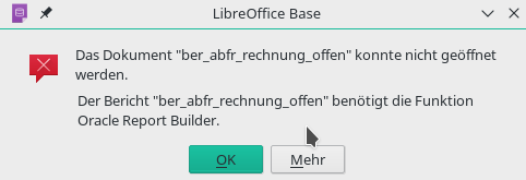

ich habe ein Problem mit Libre Office Base. Beim Versuch einen Bericht zu öffnen kommt die Fehlermeldung:
Der Bericht "Beispiel1 benötigt die Funktion "Oracle Report Builder"
Das Problem kenne ich von Linux Mint und konnte bisher behoben werden indem ich den Report Builder nachinstalliert habe. (sudo apt-get install libreoffice-report-builder)
Ich kenne mich aber mit Manjaro noch nicht so gut aus das ich mir helfen kann, den libreoffice-report-builder kann ich unter Octopi nicht finden. Ein neu installieren hat nicht geholfen, das Problem besteht bei libreoffice-fresh Version 6.0.1 und -still Version 5.4.5
Das durchsuchen diverser Foren hat mich auch nicht weiter gebracht.
bin für jede Hilfe dankbar.

aber das hilft leider auch nicht, die Fehlermeldung ist die gleiche. Der Bericht "Beispiel1 benötigt die Funktion "Oracle Report Builder"
Siehe Anhang
Gruß Jupp

Hallo LQ,
leider steht dort nicht wie der Bericht-Designer installiert werden kann.
Die anderen Voraussetzungen, wie JRE Software müssten passen, da kann es nicht dran liegen.
Da ich einige Berichte in Base erstellt habe bin ich darauf angewiesen. Naja dann schau ich mal nach Alternativen.Â
Trotzdem Danke
Gruß Jupp

Wenn ich das richtig sehe/verstehe muss du nur auf
Extras-->Optionen-->LibreOffice-->Erweitert
klicken.
Dann vor Oracle Corporation den Punkt setzen und auf OK klicken.

Hallo Blueriver danke dir ,
aber das klappt bei mir auch nicht. Ich kann lediglich den Haken bei "Eine Java-Laufzeitumgebung verwenden" weg machen. Der Punkt auf dem deine Maus sitzt ist bei mir nicht klickbar.
Gruß Jupp
