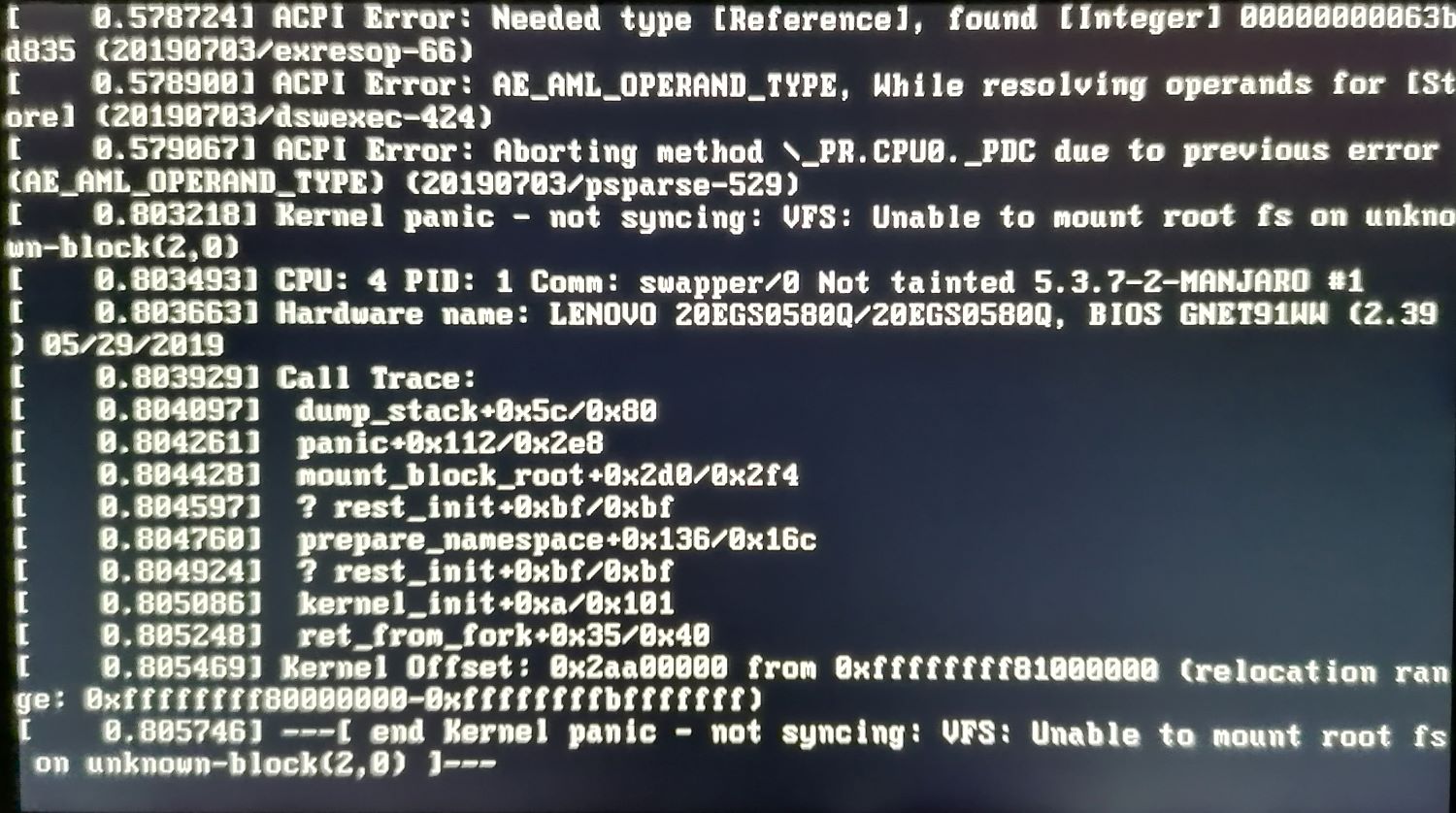

Hallo Leute,
ob ich mein Thinkpad W541 mit UEFI oder rein Legacy booten lasse, die Meldung bleibt die gleich/selbe. Ich habe die Checksumme (noch) nicht überprüft aber bisher hatte ich hier noch keine Probleme ...
Lösungsvorschläge? Heruntergeladen habe ich über den Link, der hier unter den einzelenen Distros angeboten wird.
Danke euch

Hallo Lantanplan,
probiere erstmal mit manjaro-chroot den Grub zu reparieren
https://wiki.manjaro.org/index.php/Rest ... Bootloader

Re: Booten hängt mit Kernelpanik
Hallo gosia,
ich muss müde und gefrustet gewesen sein. Ansonsten hätte ich auch geschrieben, dass ich von ein Bootstick schreibe, auf dem mir das passiert.
Zu deiner anderen Frage: Auf diesem Stick hatte ich schon mal Linux Mint drauf. Dieser Live-Boot klappte.
Ich schau mich jetzt nach einem Checksum-Programm um, dass unter W10 läuft.
Danke dir und Grüße
So, inzwischen habe ich das Problem gelöst. Das ISO auf meinem Mint-Rechner auf den selben USB-Stick schreiben lassen. Der Mint-Rechner startet mit Manjaro.
